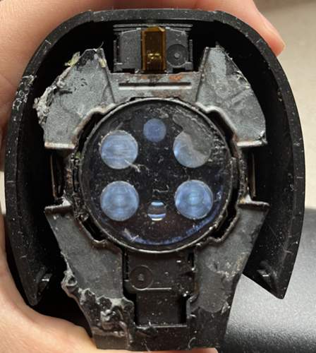

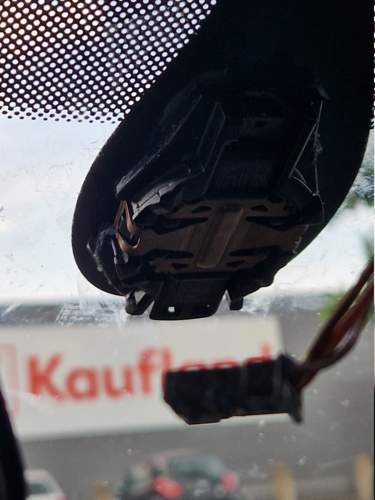

Hallo, mein Innenspiegel ist nach knappen 10 Jahren beim Rangieren Komplett von der Frontscheibe abgefallen. Danach hing der Spiegel nur noch an dem Kabel für den Licht und Regensensor. An dem Spiegel und der Scheibe klebten nur noch schwarze Klebereste. Ich hab schon probiert den Spiegel mit einem Rückspiegel Klebeset wieder dranzukriegen, allerdings hält dieser Kleber überhaupt nicht da dieser direkt an die Scheibe soll und der Spiegel auf einer Art Beschichtung geklebt hat (dieser Ausschnitt in der Mitte der Scheibe für den Spiegel und die Sensoren). Zusätzlich sind die Klebeseiten relativ klein, da in der Mitte des Sockels die Sensoren sind. Jetzt die Frage: Gibt es eine Art Kleber den man verwenden kann oder muss die gesamte Scheibe ausgetauscht werden.

Mir ist genau das Gleiche wie dem Threadersteller passiert.
Ich habe den Ring jetzt vom restlichen Spiegel befreit (Ich habe die 4 Halteklipse mit einem Brotmesser vorsichtig aufgeheblt, siehe Bild) und mit Silkon angeklebt. Das ganze habe ich mit Panzertape fixiert und lasse es einfach mal 4-5 Tage aushärten (Habe derweil so einen Spiegel mit Saugnapf als Ersatz).

Spiegel ohne Ring

@Marcellus5000 Hatte den Beitrag schon komplett aus den Augen verloren, weil die Benachrichtigungen irgendwann nicht mehr gingen. Bei mir hat es sich letztendlich wie hier schon empfohlen mit Sikaflex 522 gelöst. Anwendung war genauso wie bei dir also Ring vom Spiegel lösen, Ring mit Sikaflex aufdrücken für ca. 5min und dann ca. 3 Tage richtig aushärten lassen, obwohl 1 Woche vermutlich noch besser gewesen währe. Dann den Spiegel wieder reindrehen und die Abdeckungen wieder drauf. Wie eben bereits erwähnt hätte ein bisschen mehr Aushärtezeit nicht geschadet, weil das Konstrukt mit Spiegel dann ein bisschen Dehnbar/Biegbar (also der Kleber) war. Aber letztendlich hält der Spiegel jetzt schon seit über einem Monat ohne Probleme und die Sensoren funktionieren auch, bis auf der Luftfeuchtigkeitsensor
weil da mir vermutlich am Ring ein Kabel gerissen ist.
