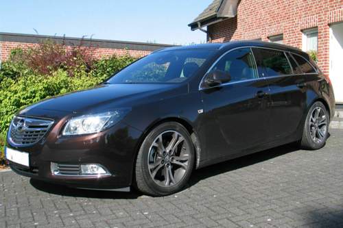

also ich bin jetzt nen Jahr lang Lowtec Federn gefahren. Das war ganz gut, recht tief.
bin nur jetzt auf ein Gewinde von H&R umgestiegen u jetzt bin ich Glücklich.
Du musst nach dem Einbau eine Spurvermessung machen lassen u das ganze eintragen.
und damit rechnen das du alle 30tkm deine Antriebswellen erneuern musst.
Das Bild bei Sonnenuntergang ist mit den Federn.
Das.2. is mit dem Gewinde.
