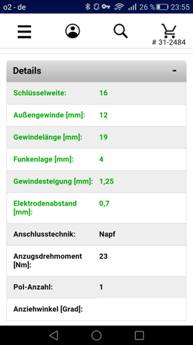

Das ist meine persönliche Wartungsliste was ich jährlich durchführe.
Ich traue mich zu sagen, dass ichs sicher gleich oder besser mache, als jede VW Werkstatt bei uns.
Und mehr als das machen die beim "Service" bestimmt nicht.
