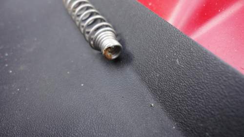

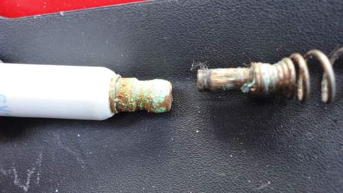

Das Zündmodul macht vorzeitig die Grätsche wenn man zu lange mit abgenudelten Zündkerzen rumfährt.
Und es gibt keinen Intervall wann das Zündmodul zu erneuern ist.
Eher mal ausbauen und schauen wie es im Schacht der Kontaktfedern ausschaut auf Oxidation.
Habe mal ein Bild angehängt.
Daher alle 40- 50.000 km neue Zündkerzen.
Kannst hier mal lesen was ein User erlebt hat schon bei 35.000 km.
https://www.motor-talk.de/.../...iedrigen-drehzahlen-t7819599.html?...
