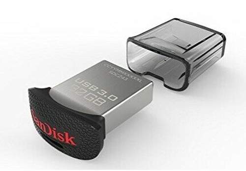

Bei der heutigen Größe der USB-Sticks und damit meine ich nicht den Speicherplatz kommt die Sache mit dem Stick der Lösung mit dem integrierten Gerät sehr nahe. Nur das Wechseln der CDs entfällt :D
Da schaut nur noch ein Knubbel heraus, damit man das Ding überhaupt noch mal wechseln kann, Speicherkapazitäten bis 128 GB, fragt mich jetzt nicht wie viele CDs das sind, aber auch bei den kostengünstigen 64GB/25€ sollten genug Scheiben drauf passen oder?
https://data.motor-talk.de/.../micro-usb-stick-4390796925997084237.jpg
Meine wma-files sind mit ~350kbit/s schon verdammt hoch gesampelt. Da Liegt dann jede Minute bei ca. 2,5MB.
Macht dann für 1GB schon ~400 Minuten Musik - also knapp 7 Stunden.
Geht man mit der smaplingrate noch etwas runter wird es deutlich mehr.
und man braucht sich auch nicht mehr über zerkratzte CD's ärgern (oder im Sommer vebratene).
Und hat eben quasi auch alle CDs gleichzeitig eingelegt.
Der technisch neuzeitliche Aufwand ist auch sehr überschaubar hierfür.
Der einfachere/günstigere und robustere Weg als das komplette Gerät zu tauschen.
