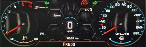

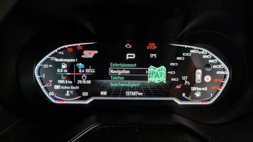

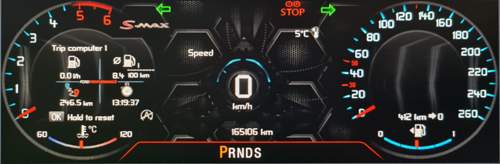

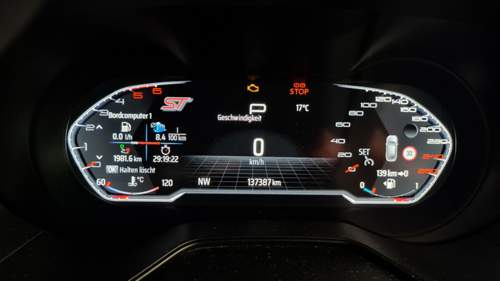

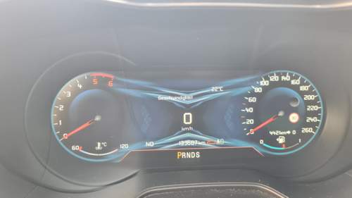

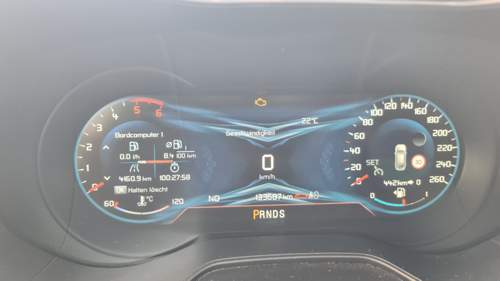

Das ganze Umbau ist ziemlich einfach und dauert nicht mal 1 Stunde. Man braucht neue blende (Framen-Bild).
Dann bleibt nur noch neue mod + NoMask Datei zu flashen fertig. Welche Grafiken zum Auswahl sind? Hier paar Beispilfotos (Voraussetzungen ist IPC stand JS7T, also muss von EM2T auf JS7T umflashen werden). Das ist aber auch kein Thema, da bin ich auch der richtige Ansprechpartner :-)
Ich verschicke auch Framen (Geschliffen und schwarz matt Lackieret) und man kann sich selbst umbauen. Flashen per TeamViewer keinThema, klappt problemlos :-)

Hiho, wird das Display dann kleiner, weil der Rahmen dann die nicht digitalen Informationen abdeckt?

Nein, das Display wird nicht kleiner, der Platz eher größer bzw. wird noch nicht einmal komplett ausgenutzt.

Diese display ist in die Hälfte Verdeck, das ist eine Schande.
Ich war einmal bei FFH i Wiesbaden und nachdem ich meine auto abgeholt habe hat mich Meister angesprochen " haben sie das selbst gemacht, (ich) ja klar, gefällt ihnen? (Er), natürlich. Ich frage mich warum ford gleich nicht so gemacht hat"
Geil oder? Also selbst ford Mitarbeiter waren begeistert weil sie alle mich umkreist haben und jeder Menge Fragen :-)
Was die Fragen da oben angeht:
- Galaxy geht auch (allerdings wird kein Handbremse Symbol gezeigt)
- S-Max kein Problem funktioniert alles, man muß umflashen auf JS7T + Mod
-Framen habe ich da geschliffen,grundiert und schwarz matt Lackieret
- Mann kann das nicht einfach mit ForScan umstellen, sondern es wird gemacht in 2 verschiedenen Programmen und mit ForScan oder UCDS nur geflasht/installiert
Und tacho wird nicht kleiner, schaut euch das an wieviel Display Verdeckt wird nicht nur rechts, links, oben, unten sondern auch an diese Stelle wo Ziffern sind 0-120km/h - Katastrophe
