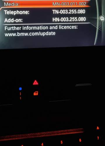

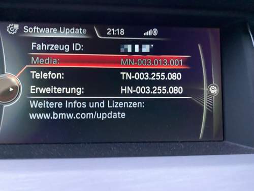

"Fahrzeug Software ist up to date" bedeutet, du hast die neuesten Softwareupdates von https://www.bmw.com/en/footer/software-updates.html per USB-Stick installiert? Ansonsten würde ich das zuerst machen.
ja, genau ... auch die Dame bei der Hotline "Connected Drive" bestätigte, dass die Software auf dem aktuellem Stand ist
