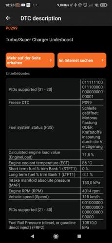

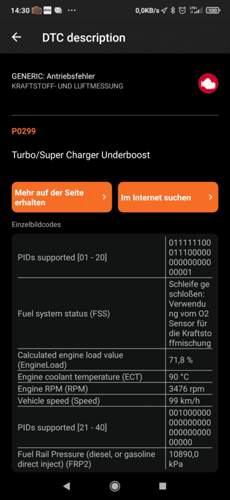

Moin, da bin ich wieder. Hab mir im Netz n Adapter gekauft und mit 2 Apps ausgelesen. Der Fehlercode lautete beide Male P0299.
Um ehrlich zu sein hab ich jetzt das Gefühl, genau soweit zu sein wie vorher! Laut der Suche im Netz besagt der Fehler, das es ein Problem mit dem Turbolader gibt.

So, ich habe jetzt den Kat, den Turbo, die kge und für den Turbo Öl zu und Ablauf erneuert. Fehlerspeicher gelöscht und Probefahrt durchgeführt. Nachdem ich den Wagen behutsam fast 30 Kilometer eingefahren habe, ohne Probleme habe ich ihn dann etwas gescheucht. Bei ca. 4500 Umdrehungen kam dann wieder die Kontrollleuchte von Motor. Fehler ist Turbolader /Unterdruck.

Wieder P0299?
Unterdruckleitungen prüfen.
Elektroventil prüfen oder gleich ersetzen.
Und das schlimmste: Turbo, Entlastungsventil defekt.
Hätte man prüfen sollen, als Kat. ausgebaut worden ist.
