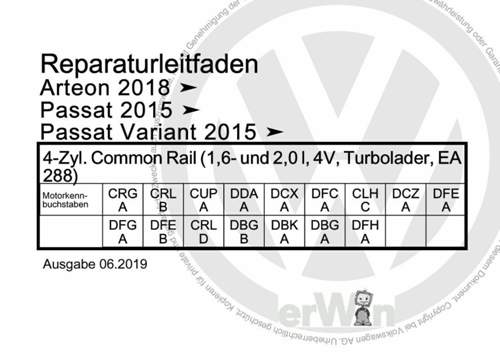

Hier ein Ausschnitt aus dem Reparaturleitfaden

Themenstarteram 18. Januar 2022 um 21:29
@wilsander schrieb am 18. Januar 2022 um 18:08:17 Uhr:
Perfekt! Vielen Dank!

Also der Passat meiner Schwester MJ16 mit dem 110 kW und DSG ohne AdBlue hat CRLB als Motorkennbuchstaben, gerade in OBD11 nachgeschaut. Und damit muss es ein alter EA288 ohne evo sein, wir schon gesagt. Ob du dieser Anwalts-Chose auf den Leim gehen willst, musst du dir selbst überlegen. Jedenfalls ist der Motor nicht von den EA189er Skandalen betroffen. Interessanter fände ich, ob du dieses Update auch bekommen kannst, welches hier schon diskutiert wurde.

Also zu deiner Eingangsfrage: dein Händler hat nicht recht, der CRLB ist definitiv ein EA288 (ohne evo).
