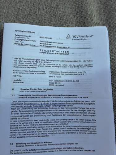

Bin ich der einzige der findet, dass der ix3 mit den 20“ Rädern Distanzscheiben vertragen könnte?
Jemand dabei der bereits welche bei sich montiert hat?
Welcher Hersteller hat überhaupt welche für den iX3? Konnte bei H&R sowie Eibach keine finden…
Welche Größe wäre denn angemessen, ohne übertrieben zu wirken?
Danke und Grüße

Moin zusammen,
Hier die Antwort auf meine Frage bei SCC Fahrzeugtechnik wegen einer Eibach Spurverbreiterung für den iX3:
"Hallo,
Der Prüfbericht ist die Festigkeit. Es Kannhier aber auch das GA vom normalen X3 genommen werden als Vergleichsgutachten.
Es wären dann aufgrund der 2% Grenze max 15mm Verbreiterung möglich, was dann mit den Unteralgen per Einzelabnahme eingetragen werden kann.
Eine Bestimmung der Breite müsste durch vermessen am Fahrzeug im Vorfeld gemacht werden.

Ich hatte wegen einem Gutachten gefragt, da die Fa. eine Verbreiterung für den iX3 anbietet.
Eine erneute Anfrage Anfang Oktober bei H&R ergab folgende Antwort:
Gputen Morgen Herr Hinrichs,
leider haben wir noch kein Prüffahrzeug da gehabt, brauchen dringend eins.
Unser Angebot steht J
Viele Grüße
Mit freundlichen Grüßen  /  best regards
Thomas Höffer"
Mit dem Angebot meinte Herr Höffer, ob ich unseren iX3 nicht zur Verfügung stellen könnte...
Ich werde mal nächste Woche mit dem Prüfbericht von SCC zum TÜV fahren und fragen, was machbar ist..

FYI…Ich habe mal den H&R Vertrieb angeschrieben.
Der iX3 wird diese Woche geprüft und in 2-3 Wochen wird dann das entsprechende Teilegutachten zur Verfügung stehen.
am 3. Januar 2023 um 8:19
Um welches Scheibensystem wird es sich handeln? Das, welches eine ABE hat (=keine Eintragung notwendig) oder müssen sie eingetragen werden?
Ich hatte früher auf meinen Fahrzeugen Eibach-Scheiben, die eine Abnahmebestätigung haben (=sie müssen abgenommen, aber erst "bei nächster Gelegenheit" in den Brief eingetragen werden). Gerade bei Leasing/Firmen-Fahrzeugen ist eine Eintragung ggf. umständlich oder gar nicht erst möglich.
In der Antwort stand nur Teilegutachten. Für den G01 gibt es ja beide Varianten. Lassen wir uns mal überraschen ;-)

Branheiße News bzgl. der Distanzscheiben.
Ein iX3 ist heute bei H&R vor Ort und wird durchgecheckt bzw. werden wir im Anschluss wissen welche Scheiben in Frage kommen + freigegeben sind :)
