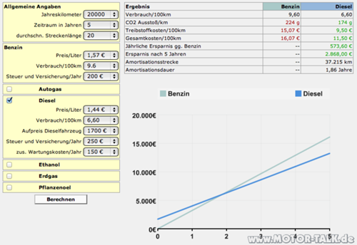

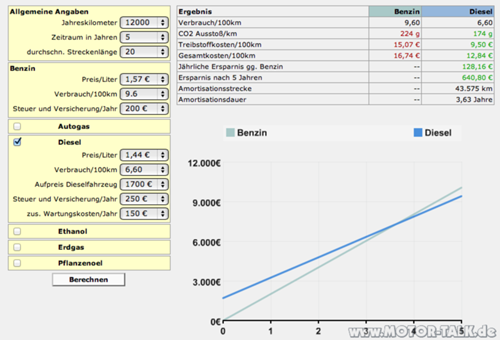

Zwischen 1.7 CRDI und 2.0 GDI liegen immerhin fast 50PS - da merkt man schon einen gewissen Unterschied.
Der 1.7 CRDI ist mind. 50kg schwerer, braucht 2s mehr auf 100km/h und ist 20km/h langsamer.
Man sollte sich nicht nur vom Verbrauch blenden lassen. Es kann durchaus sein, dass der 1.7 CRDI etwas mehr braucht, wenn es mal auf die BAB geht, weil die Leistung ja doch recht gering ist. Laut Spritmonitor liegt der 1.7 CRDI bei 6,7l/100km und der 2.0 GDI bei 9,7l/100km. Der 2.0 GDI ist trotzdem kein alter Motor.
Der 2.0 GDI 2WD liegt bei 184€ Steuern im Jahr (EZ 2013); der 1.7 CRDI 2WD 219€. Der Diesel braucht gut einen Liter mehr Motoröl. Bei jährlicher Wartung bringt das zwar nicht die Wende, aber sorgt doch für zusätzliche Wartungskosten.
Der Aufpreis für den kleinen Diesel bei gleicher Ausstattungslinie liegt bei 1.700€. Bezogen auf die Listenpreise.
Versicherung habe ich im Vergleich mal raus gelassen, weil man da kaum Werte sinnvoll abschätzen kann. Wahrscheinlich ist jedoch, dass der Diesel (deutlich) mehr kostet.
Jetzt hängt es natürlich davon ab, wie viel du im Jahr fährst und was für ein Fahrprofil du hast.
Wenn es sonst keine Posten mehr gibt und die Versicherung ungefähr gleich wäre, hättest du bei 12tkm im Jahr nach 5 Jahren mit dem Diesel nur ein Plus von 640€. Bei 20tkm ist es natürlich deutlich mehr.
12tkm
20tkm
