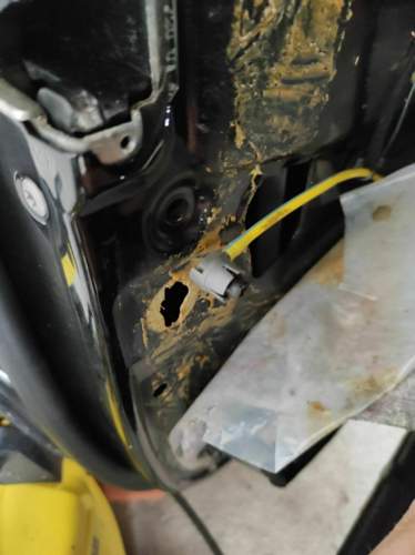

Die Odyssee geht weiter, neue Pumpe ist da und pumpt!
Nur was ist das für ein Geräusch? Hört sich an wie Luft die irgendwo Austritt an der Fahrertür und die schließt auch nicht!
Verkleidung ab, und siehe da, die Werkstatt hat den ganzen pneumatischen Anschluss vom Schloss gerissen, tolle Leistung.
Neuer alter Mechanismus kostet nicht viel, und ein Schlüssel braucht er auch nicht, aber nur um sicher zu gehen, das Kleinteil kann man nicht reparieren oder nur den Anschluss tauschen oder?

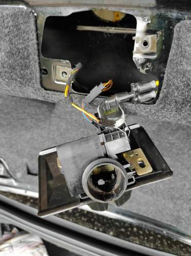

Und was hat er da hinter dem Kofferraumschloss kurzgeschlossen??
Das einfachste wäre, Verkleidung vom Kofferdeckel abmachen, Kabel verfolgen und den Gegenstecker dazu suchen. DAnn weißt du, woher das überbrückte Kabelende kommt, und vielleicht, an welchem Schalter/Stecker es fehlt. Eine fachgerechte Instandsetzung könnte deine Probleme mit dem Verdeck/Kofferdeckelöffner lösen. (Sofern ich das jetzt nicht mit etwas verwechsel)

Hallo, das Kofferaumschloss ist meiner Meinung nach vom Coupé und passt nicht fürs Cabrio
Gruß Käptnslow
Das ist der rest vom originalschloss...
Da fehlt aber der Anschluß für das Verdecksteuergerät.
Beim Cabriolet läßt sich das Dach nicht öffnen wenn der Kofferraum nicht ordnungsgemäß verschlossen ist, und andererseits lässt sich der Kofferdeckel nicht öffnen wenn die Verdeckklappe nicht verriegelt ist.
Gruß Käptnslow
ja schön, was soll ich noch groß sagen, die Werkstatt hat mein schloss ausgebaut und gegen ein anderes ausgetauscht das noch kaputter war? auch wenn das ein sauladen war denke ich nicht das die sowas machen
Mal zum Nachdenken, die Schlösser sehen ähnlich aus und passen mechanisch auch in den jeweiligen Kofferdeckel, aber preislich liegen, auch bei gebrauchten Schlössern, Galaxien dazwischen
Gruß Käptnslow
Das Heckklappenschloss vom Cabrio hat definitiv 2 Anschlussstecker , da deins nur einen hat , hat da jemand Profesionell gepfuscht,
würde auch Funktionieren , da die Brücke im Stecker dem Verdecksteuergerät vorgaukelt der Kofferraum wäre zu.
P.S. sollte dein Verdeck irgendwann mal wieder Funktionieren, solltest du immer den Kofferraum im Auge behalten , wenn du den Verdeckschalter Betätigst , ist der Kofferraum nur ein bisschen offen , hast du zwei Lackschäden (Kofferdeckel und Verdeckkastendeckel).
Sollte dein Kofferaum nur minimal mehr offen sein ,bricht (wenn du Glück hast) nur der Hydraulikzylinder ab, hast du kein Glück, brauchst du zwei neue Blechteile und die Gelenke dazu, der Hydraulikzylinder vom Verdeckkastendeckel hat richtig Kraft und keinen Schutzmechanismuss gegen Überlast!!!
D.h. das der vorbesitzer vor über 10 jahren schonmal das schloss getauscht hat, aber das ist ja nicht schlimm ist eh kaputt, bei mercedes soll ja son schloss 250€ oder so kosten, so hab ich das aus anderen posts entnommen, hab mir jetzt ein neues schloss für die tür auf jedenfall bestellt, damit wenigstens das geht.
