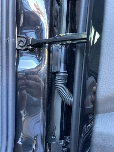

Servus zusammen,

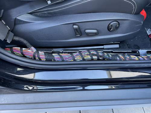

ich möchte gerne so beleuchtete Einstiegsleisten an meinem Passat B8 montieren und brauche dafür die Kabel für die einstiegsleuchte, damit die nur angehen, wenn die Tür geöffnet wird. Aus der Fußraumleuchte kann ich das nicht abzwacken, weil die auch während der Fahrt permanent an sind.

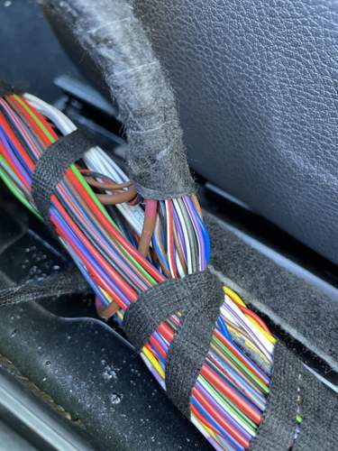

Ich hab jetzt versucht, das Kabel zum Kabelbaum unterm Türschweller nachzuverfolgen, allerdings ist an der Tür ein Isostecker, somit „verwischt“ sich da die Spur; die Kabelfarben sind danach anders.
Weiß wer welches Kabel da zu der Einstiegsleuchte gehört? Braun ist ja Masse, das passt, aber ich brauche das Singalkabel für die Einstiegsleuchte bzw. ja „irgend einer“ Leuchte, die bei Tür-auf angeht.
Wie bekomme ich das denn raus? Bzw sind die Kabelfarben genormt, sodass da eine eindeutige Zuordnung da is? Ich will halt nicht irgendwie Kabel bis zur Decke verlegen, wenn die Kabel eigentlich direkt daneben liegen.
Danke für die Hilfe!
Kabelbaum von der Tür kommend
Stecker Kabelbaum Tür
Kabelbaum Schweller

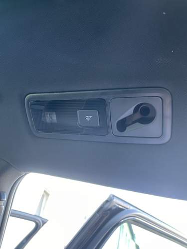

Ich habe mir jetzt überlegt, doch an die hintere Leseleuchte zu gehen, dann kann ich nämlich vorne und hinten jeweils linke und rechte Seite in Reihe schalten und an die Leseleuchte hängen.
Ich habe nur keinen Schnall wie ich die demontiert bekomme, ohne was zu zerstören…
423d4542-744f-404c-b443-be02df590a89
Die bekommst du eigentlich nur raus wenn der Himmel demontiert ist. Es geht auch ohne den Himmel zu demontieren, aber das ist auch viel Arbeit und es könnte dabei der Himmel brechen

Eine Idee habe ich noch:
Ich werde morgen mal mit einer Abgreifklemme die einzelnen Kabel auf Spannung messen. Wenn ich eins finde, welches bei Tür zu/auf reagiert hab ja was ich brauche.
Das Kabel der Leuchte von Foto 4 sollte eigentlich zum Türsteuergerät gehen, dort könntest Du die Einstiegsleisten mit anklemmen.

Ja das stimmt zwar, aber leider gibt es wie gesagt keinen Kabelkanal mehr zwischen Tür und Karosse. Ich bekomm da kein Kabel in die Tür verlegt...
Dazu musst du den Stecker zerlegen...

Die Innenraumbeleuchtung im Dach kommt von der Bedieneinheit vorne.
Dafür brauchst du mehr Kabel, aber man kommt relativ leicht ran.
Warum nicht? Die Pins vom Türstecker sind nicht ausgereizt. Je nach Ausstattung sind da jede menge Plätze frei. Es ist zwar nicht wenig Arbeit, aber die einzig gescheite Methode so etwas zu machen.
Türverkleidung runter, Lautsprecher (da leider genietet) ausbohren. Kabelbaum in der Tür abstecken & ausklipsen. Zwei Kabel von der Türwarnleuchte zum Türtrennstecker legen. Vom Türtrennsteckergegenstück unter der Verkleidung circa zur Mitte der Gummidichtung und dort an Deine Leisten. Das Ganze natürlich mal 4. Dann leuchtet auch nur die entsprechende Leiste pro geöffneter Tür. Zuviel Strom dürfen die Leisten allerdings nicht ziehen (auch ein Grund für nur eine Leiste pro Tür), da sonst das T-Stg den Saft vom Leistungsausgang bis zum Zündungswechsel wegschaltet.
