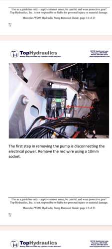

Das ist auch richtig so.
Nur beim Öffnen des Systems z.B. zum Tauschen eines Zylinders wird die Entlüftungsschraube an der Pumpe zum Druckausgleich geöffnet. Ebenso bei manueller Betätigung des Verdecks.
Das Hydrauliksystem ist selbstentlüftend !
Silverstar fehlt es deutlich an Sachkenntnis ... stattdessen macht er unermüdlich Werbung ...
Im Anhang ein .pdf zum mechanischem Ausbau der Pumpe, leider nur auf Englisch.
Es gibt auch ein Video: https://www.youtube.com/watch?...
Profi für Hydraulik ist https://www.tophydraulics.com/ in USA ...
Die WIS-Dokumente scheinst Du ja bereits gefunden zu haben.
Von einem Kabelbrand an der Pumpe habe ich noch nie gehört, meist brennt der Pumpenmotor durch wegen eines klebendem Relais - dann läuft die Pumpe bis zum Tod im Dauerbetrieb.
Seitlich an der Pumpe gibt es 2 gelbe Relais, eines zum Öffnen u. eines zum Schließen des Verdecks.

Hinten im kofferraum wo die Hydraulikpumpe sein strom bekommt, ist da eine sicherung ?
Das kabel für die Hyrdropumpe bekommt kein strom, die linke seite hat strom, kann ich das zum testen brücken?
Themenstarteram 25. März 2023 um 19:45
Scheint eine 40 A sicherung zu sein, hatte noch keine bekanntschaft mit so einer Sicherung, muss mal die pläne durchschauen
