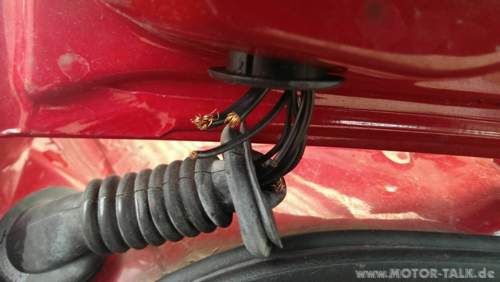

Seit Sommer 2017 verweigert der Motor der Heckklappenentriegelung seinen Dienst. Leider kann ich auch die Heckklappe nicht mehr von außen manuell aufschließen, sowas ist nicht vorhanden.
Ich gehe mal vorsichtig von einem Kabelbruch aus. Verrät mir mal bitte jemand, auf welcher Seite ich die Kabelzuführung finde? Das Kabel müsste durch die Gummiröhrchen oben an der Heckklappe neben den Scharnieren zu finden sein, oder?

die leituingensollten eigl. auf der linken seite sein, was rechts ist, weiß ich auch grade nicht.
Blöd ist nur, die haben alle die gleiche Farbe, also schwarz...zumindest meiner :D
Denke mal ist generell so.
Da bei mir links eine Menge Kabel durchgehen, würde ich jetzt mal schätzen, das rechts nur die Spritzwasserleitung ist.

Die Kabel sind alle in der linken Tülle, in der rechten ist nur der Kunststoffschlauch für das Wischwasser.
Reparatursets gibt es für 30 Euro aufwärts.
Da aber die originalen Kabel fast alle schwarz sind muß man umständlich alle durchmessen.
Sollten unsere mal durch sein, dann kaufe ich mir den kleinen Kabelbaum.
Fix und fertig mit Tülle und Stecker bzw. Buchse. Nur anschließen fertig.
das sind mir die ca. 45 Euro wert.

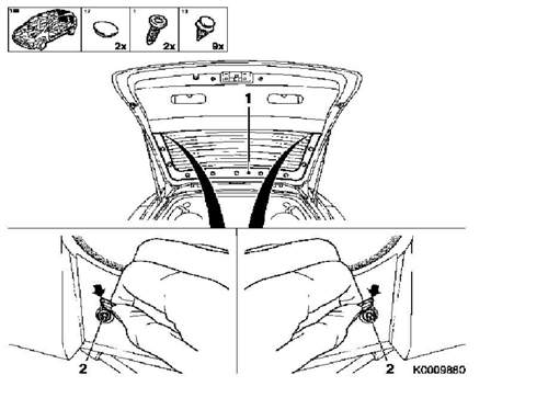

@diesel1,9 schrieb am 11. Februar 2018 um 22:10:14 Uhr:
Hat jemand eine kleine Anleitung ?
Suche sie heute Abend mal raus.
Habe ein paar Bilder von der Seitenverkleidung und eine Anleitung für die Heckklappe.
So, wie versprochen.
Bei der Anleitung für die Anhängerkupplung sind nur die Bilder auf Seite 4 bis 6 massgebend.
Seite 4, die weiße obere Verkleidung ist nur mit Clipsen fest, eifach abziehen.
Seite 5, ist die Rückseite mit den Clipsen zu sehen.
Seite 6, hier sieht man den Stecker/Buchse, wobei das obere Teil in die Heckklappe geht.
Bei der Heckklappe ist der obere Teil bis auf die 2 Schrauben auch nur mit Clipsen fest.
Für das untere Teil habe ich keine Anleitung, dieses ist mit Schrauben angebracht.
Soweit ich noch weiß, in den Griffmulden und auch ganz unten auf der schmalen Seite.
Bevor man das alte Kabel raus zieht, sollte man daran eine Schnur anbinden.
Den damit läßt sich dann das neue Kabel wieder gut mit einfädeln.
Hier das Bild der Heckverkleidung.

Hallo ich habe fertig , also ich habe mir einen fertigen Kabelbaum aus der Bucht bestellt , Achtung es werden 2 verschiedene Angeboten . Man muss die linke Seite der Innenverkleidung abziehen die komplette Verkleidung der Heckklappe abbauen und die dritte Bremsleuchte abschrauben . Dann alle Stecker lösen und ganz WICHTIG jedes Kabel mit einer stabilen Schnur versehen BEVOR man die Kabel rauszieht ! Dann die alten Kabel rausziehen .
Die drei Schnüre verknotete man an den neuen Kabel und zieht sie dann durch die Holme .
Stecker wieder verbinden kleinen Check machen und die Verkleidungen wieder einklipsen .
Ich habe eine Stunde da für gebraucht , würde mich auch wieder für den Kabelbaum entscheiden .
