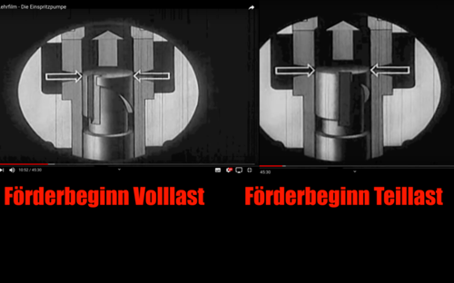

Volker hat Recht. Der Förderbeginn ändert die Bosch RESP nur mit der Drehzahl.
@schreyhalz schrieb am 28. Dezember 2018 um 12:21:02 Uhr:
Meinen Post nicht gelesen oder nicht verstanden?
Deine Art ist mir zu großkotzig.
@Otako schrieb am 28. Dezember 2018 um 13:09:47 Uhr:
Nein, der Förderbeginn (und auch das Förderende) ändern sich selbstverständlich mit der Last. Nur über eine längere Einspritzdauer kann man überhaupt die Einspritzmenge ändern. Und für das bessere Anspringen des kalten Motors dürfte dann eben der frühere Förderbeginn und nicht die größere Menge verantwortlich sein. Was sollte denn mit der normalen LL-Einspritzmenge sonst passieren? Soll sie in der Vorkammer kondensieren?

........Und für das bessere Anspringen des kalten Motors dürfte dann eben der frühere Förderbeginn und nicht die größere Menge verantwortlich sein........
.........und wie bekommen wir das mit dem frühen Fördern technisch hin??
