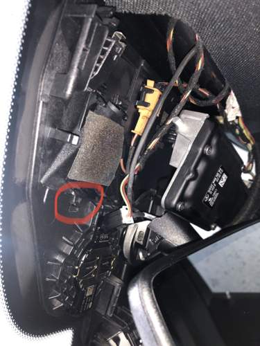

Kennt jemand das Problem: Immer wieder poppt die Meldung auf "Kamerasicht reduziert" und damit versch. Dienste temporär nicht verfügbar, wie Drive-Pilot, Schildererkennung, Fernlichtassi. usw. eben alles, wofür die Kamera gebraucht wird. Nach einer gewissen Zeit geht dann wieder alles. Die Linsen in der Dacheinheit sind aber zu dem jeweiligen Zeitpunkt immer einwandfrei sauber gewesen. Habe ich geprüft, an dem kann es nicht liegen. Die Meldungen kommen auch bei Tag, Nacht, Dämmerung, Sonne, Wolken ect.
Fahrzeug ist erst ein 1/2 Jahr alt und in den ersten 3-4 Monaten (selbst im Winter) hatte ich diese Meldungen nicht. Habe zwar demnächst einen Termin bei MB, aber dadurch dass es nur temporäre Meldungen sind, werden diese vermutlich nicht im Fehlerspeicher geschrieben und sind dadurch nicht nachvollziehbar. Was kann es sein ?

Hatte das selbe Problem, es
wurde in der Werkstatt die Einheit entfernt, dann die Scheibe von innen gereinigt und seitdem ist das Problem nicht mehr aufgetreten. Es hatte sich wohl ein Belag durch die Neuwagentypischen Ausdünstungen dort abgesetzt.

Aussage Werkstatt: Film auf der sogenannten „Streulichtscheibe“!? nicht mehr korrekt.
Muss getauscht werden samt Steuergerät.

Bei mir wurde zur Inspektion die Streulichtfolie erneuert. Seitdem (02/22) i.O..
Es soll sich um Ausgasungen der Kunststoffteile (Abdeckung des Innenspiegels) handeln die die Streulichtfolie anlaufen lässt.

Man kann es auch deutlich von Aussen durch die Windschutzscheibe zur Cam erkennen, das die Streuscheibe beschlagen ist !
So hat der Werkstattmeister mir das in der Fahrzeugannahme auch gezeigt (seitlich abgespiegelt) und schon habe ich es auch erkennen können.
Nach dem Wechsel total klar.
