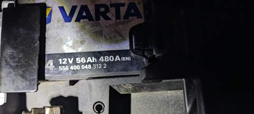

@Pityu Bist Du Dir sicher das es eine Standardbatterie ist und keine EFB?
@Astradruide
Dies ist die Batterie, die ich derzeit in meinem Auto habe
Img-20230209
Das ist nichtmal EFB-Type ... also nur Standard für ältere Fahrzeuge. Nicht für SSA gedacht.
@Astradruide
Ich werde wahrscheinlich warten, bis diese Batterie ihren letzten Atemzug getan hat, denn es wäre eine Schande, sie wegzuwerfen. bisher habe ich keine Probleme mit ihr bemerkt, und ich hoffe, es stimmt nicht, dass sie elektronische Störungen verursachen kann, wenn man keine AGM-Batterie im Auto hat.

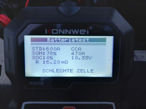

Mein Meriva hatte mal eine Batterie mit defekter Zelle. Batteriespannung betrug 10,5 V.
Keine Fehlermeldung, nichts, auch im Sommer ist er noch richtig angesprungen.
Fehlermeldungen hängen also nicht immer mit der Batteriespannung zusammen.
Da würde ich eher am Meßgerät zweifeln. Eine ganze zelle weg und dann *anlassen* dürfte defintiv die Spannung unter 9V reißen** und sollte dann einiges an Elektronikverschluckern hervorrufen. Wurde ich selbst beim Meriva A drauf tippen das der zickt.
** der Anlaßstrom kann ja nun nur noch aus 5 Zellen kommen und muß dann höher sein.

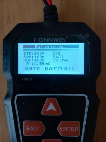

Das Gerät funktioniert einwandfrei. Ich habe immer einen Spannungsmesser in der Bordsteckdose, und der hat 10,3 V angezeigt. Meßgerät war bei 10,33 (die 10,5 V waren falsche Erinnerung), sollte also passen.
Anbei das Messergebnis und das Messergebnis der Ersatzbatterie, das auch realistisch ist und für mein Meßgerät spricht, auch wenn es ein China-Gerät ist.
Es ist übrigens ein Meriva B, und der ist wohl recht unauffällig, wenn die Spannung mal abfällt. Zumindest meiner ;-)
