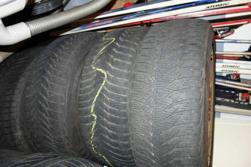

Hallo allerseits,
der Garagenmann, der mir regelmäßig die Reifen wechselt, hat mir beim letzten Mal gesagt, dass zwei von meinen Winterreifen abgefahren sind und weg müssen.
Ich fahre Goodyear Ultragrip 8 205/55R16 91T.
Nun meine Frage: Muss ich jetzt wieder die gleichen Reifen kaufen? Oder kann das auch eine andere Marke sein?
Danke und Gruß
Sylvia
Winterreifen
35 Antworten
Solange sie man achsweise montiert, ist nix dagegen einzuwenden.
Also die neuen entweder beide nach hinten oder nach vorne.
Im Normalfall kommen die besseren Reifen immer nach hinten, da sie für einen sichereren Nachlauf sorgen.
Klar hätte man vorne damit den besseren Grip bei Schnee und Matsch, aber wenn die 2 alten (noch besseren Reifen) das nicht packen, kauft man lieber 4 neue.

Leider tritt man mit solchen Fragen immer erhebliche Diskussionen los, weil hier jeder seine Meinung hat.
Daher:
Ich persönlich bin damals immer gut und günstig mit einem Fulda Kristall Montero 3 gefahren.
Auch auf verschiedenen Autos in verschiedenen Größen.

Gebe ich Olli völlig recht ...
kann aber auch differenziert betrachtet werden !!!
Wir wollen aber dem Mädel hilfreich sein ...
Laut geltendem Recht ... und ich war selbst erschrocken damals (vor rund 2 Jahren), darf jeder Reifen x-beliebig getauscht werden (was Achsen betrifft) !
Völlig unsinnig sowas (!!!) daher ... wie olli27721 es schon beschreibt.
Achsweise tauschen ...
(wenn gleiches oder ähnliches Reifen-Modell ... immer prima ... liebe Kessy5)
Somit steht dem Nachkauf (wenn du zufrieden bist mit deinen Reifen (?) Hersteller) und dem achsweisen Tausch überhaupt nix im Wege.

Also die Reifenwahl ist immer sehr schwierig und oft vom Geldbeutel abhängig. Premiummarken sind hier wohl eine gute Wahl. Wichtig sollte aber immer sein, die NEUEN gehören nach hinten, ohne wenn und aber.

Ein guter Anhaltspunkt für die Reifenwahl sind die Vergleichstest des ADAC oder der großen Autozeitschriften wie „Auto Motor und Sport“ oder „Autobild“. Ich persönlich habe gute Erfahrungen mit dem Michelin Alpin 4 und dem vorher montierten Continental WinterContact TS840 gemacht. Ebenfalls gute Winterreifen haben Goodyear und Dunlop, da sind meine Erfahrungen allerdings schon länger her.
Es ist allerdings neu, dass es rechtlich zulässig ist, Reifen einzeln und nicht achsweise zu tauschen. Ich hatte vor Jahren vier Wochen nachdem ich neue Sommerreifen aufziehen lassen musste einen Reifenschaden in der Reifenflanke. Also wieder ab in die Werkstatt und der Meister meinte, da die Reifen grad mal 2000km runter hatten, könnte er auch nur den einen Reifen tauschen, da sich die Profiltiefen nicht allzu sehr unterscheiden würden.
Die Reifen müssen ja auch auf meine Felgen gezogen und ausgewuchtet werden, daran hatte ich gar nicht gedacht. Da ich das allein nicht kann und mein Vater mittlerweile zu alt dazu ist, muss ich die Reifen wohl doch bei meinem Reifenwechsler kaufen. :-(
