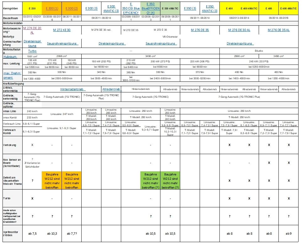

E250, E300,E350, E400 - auf dem Papier schauen vor allem die Direkteinspritzer bzgl. Verbrauch sehr interessant aus -siehe auch die angehängten Übersichten.
Was gibt es zu diesen Motoren zu sagen - Auffälligkeiten?
Sind diese Motoren standfest bei regelmäßiger Wartung?
Auffälligkeiten Richtung Steuerkette oder Motorperipherie?
Was sind darüber hinaus noch typische neuralgische Stellen bei der Baureihe 212 (Elektronik etc.).

Direkteinspritzer Benziner verkoken gerne mal bei Kurzstrecke ( vor allem die Ansaugung und Einspritzventile) , genau wie Diesel eigentlich. Außerdem kann bei Kurzstrecke unverbrannter Kraftstoff in den Ölkreislauf gelangen, was natürlich schlecht ist.
Spezifisch für den V6 bei Mercedes, also E350 306ps oder E400 333ps gehen bei Kurzstrecken sehr gerne die NOx Sensoren kaputt, Kosten im Austausch im niedrigen bis mittleren 4-stelligen Bereich.
Für alle Benziner gilt: Auf den ersten paar Kilometern ist der Verbrauch kaum unter 15L zu kriegen würde ich schätzen und selbst danach bleibt es eigentlich fast immer zweistellig.
Verbrauchsunterschied ist definitiv pro Direkteinspritzer. Aber der Direkteinspritzer verkokt im Ansaugbereich, an Ventilen usw viel stärker, hat deutlich mehr Spriteintrag in das Öl und die anfälligeren Düsen. Zudem gibt es bauartbedingte Unterschiede die bei den Direkteinspritzern vorgenommen worden, die sie auf Effizienz trimmen, was aber oft zu Lasten der Haltbarkeit geht.
Auch die Motortemperaturen hält ein Direkteinspritzer weiter unten, bei Kurzstrecke ist man aber froh wenn der Motor schnell warm wird.
Saugrohreinspritzer sind einfach noch die ältere Generation an Motoren. Verbrauchen mehr, sind aber hier und da auch noch robuster.
Problemlos ist sicher kein Motor, mit den Jahren oder Laufleistung bekommt jeder irgendwelche kränkelnde Dinge, manches ist bei den Saugrohreinspritzern aber leicht zu beheben.

Ja, die lieben NOx-Sensoren. Leider bei den meisten M276 Motoren ein Problem. Bei meinem E400 4Matic mit dem 3,5-Liter Motor sind 3 davon verbaut und 2 mussten bisher (aktuell knapp über 160tkm) erneuert werden. Kostet ca. 600 € für das Teil zzgl. Einbau.
Mal abgesehen von diesen Sensoren läuft mein Wagen bestens und die 333PS machen richtig Spaß. Verbrauch liegt im Schnitt bei ca. 11 Liter. Auf langen Autobahnpassagen komme ich auch mal auf 9 bis 10 Liter im Schnitt, was ich für die Leistung bei einem Allradbetriebenen Fahrzeug für durchaus okay halte.
Wenn man das Theater mit den NOx-Sensoren nicht haben möchte, dann kann man ja die 3-Liter Maschine als E400 wählen. Die laufen nicht im Schichtladebetrieb sondern ausschließlich im Homogenbetrieb und benötigen die Sensoren daher nicht und haben trotzdem 333PS.
Den kleinen 4-Zylinder M274 haben wir im GLK. Da verrichtet er seinen Dienst hervorragend und ist mit 211 PS auch nicht untermotorisiert. In eine E-Klasse gehört für mich immer mindestens ein 6-Zylinder, aber das ist eine reine Glaubensfrage.
Das wäre dann aber ebenso ein Direkteinspritzer.
Also hat der Stickoxidsensor nix mit dem Thema Direkteinspritzung zu tun (?).
Was ist der Tausch für ein Auftritt - ähnlich wie der Tausch einer Lambdasonde?
Muß da dann wieder etwas mit Software angelernt werden?
Sind die 600Euro der Preis für Teil bei Daimler oder meint das schon den Onlinepreis unabhängiger Händler?
Was hat ein NOx-Sensor überhaupt am Benziner verloren - kippt man da dann auch Adblue rein?
