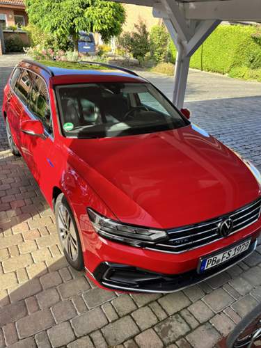

Noch dann Bilder als Dank, bitte :-)
So in etwa :P

Hey. Foto wird nachgeliefert. Der Wagen kostet 19990, EZ 8/21, 81000 gelaufen.
