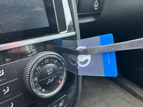

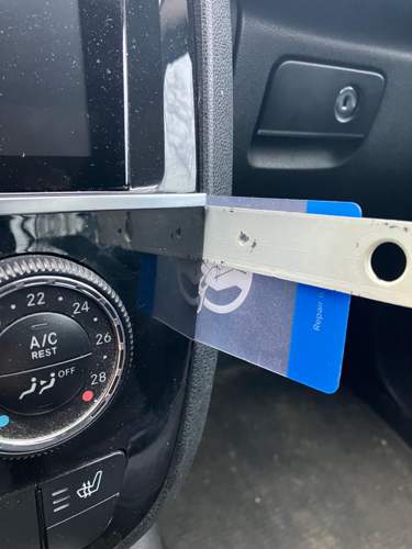

Um mal eine erste Orientierung zu bieten, hier meine Variante.
Ich habe ein Dynavin 8 Pro eingebaut. Die Variante heißt D8-DF431 und ist genau auf den R angepasst.
Es hat einen 9“ Touchscreen und bietet alles, auf was du Wert legst. Ein Navi ist ebenfalls mit drin, aber du kannst ja auch via CarPlay arbeiten. Mein Gerät mit 160GB internem Speicher kostete knapp 700 Euronen.
Der Einbau ist beinahe Plug&Play. Man braucht nur zwei zusätzliche Adapter für die DAB-Antenne und die Rückfahrkamera.
Die Mikrofone der Linguatronik und die Lenkradtasten dafür sind leider nicht nutzbar, aber dem Gerät liegt ein eigenes Mikrofon bei, was ich rechts vom Kombiinstrument platzierte. Die beiden USB Verlängerungen habe ich ins Handschuhfach gelegt. Die originalen Kabel habe ich durch eine entsprechende Doppelkonsole ersetzt, die ich in die Verkleidung der originalen externen Schnittstelle vom Comand einsetzte. Entsprechendes Werkzeug zum Durchziehen der Kabel liegt dem Gerät bei.
Die Antennen funktionieren ohne jede Änderung am Fahrzeug. Die Rückfahrkamera wird ebenfalls problemlos erkannt
Das Gerät erkennt sowohl USB Sticks als auch mobile Festplatten. Ich habe zum Beispiel ein Naviupdate mit einer mobilen 500GB Festplatte gemacht, was problemlos ging.

Mein Comand 2.5 hatte vorher auch kein DAB und auch keine Box zusätzlich. Das Dynavin selbst hat alle Funktionen an Bord.
Am Comand kommt das Radiosignal am weißen Doppelstecker an, ein Kabel für FM und eins für AM.
Die FM Antenne hinten ist NICHT auf das Radioband begrenzt, weil sie auch bei entsprechender Ausrüstung des Comand den TV ermöglicht. Somit kann sie auch DAB empfangen!
Du brauchst also nur das SMA Kabel dieses Splitters an deine Box anschließen. Das Kabel wird dann zwischen dem Doppelstecker und dem Comand zwischengeschleift und die AM Seite mit einem kurzen Fakra-Fakra Kabel verlängert.
Wie ich schon schrieb, kann man die Kabel aus den Plastikteilen rausclipsen und direkt einstecken. Sie funktionieren trotzdem.
