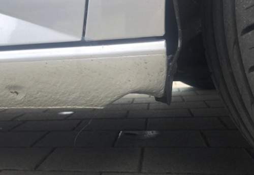

Ich bin momentan auf der Suche nach einem kleineren Kombi/Fahrzeug mit viel Platz und bin dabei auch fündig geworden. Es ist 3 Jahre alt, hat unter 30k Laufleistung und ist für knappe 15k zu haben. Preis-/Leistungstechnisch inkl. der Zusatzausstattung hab ich kaum was vergleichbares gefunden. Entweder sie haben mehr Laufleistung oder sie haben weniger Ausstattung drin.

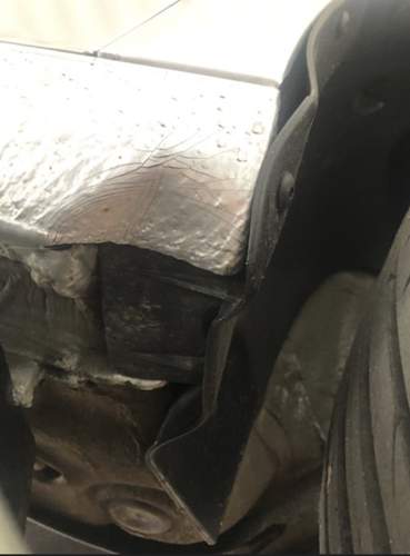

Es gibt natürlich ein Aber. Zum einen hat es eine kleine Delle an der Seite (was mich ehrlich gesagt nur bedingt stört) und zum anderen wurde der Schweller eingedrückt. Und letzteres ist der Grund für diesen Post. Ich hab Mal ein paar Fotos angehängt. Seitlich und von unten. Was meint ihr? Geht das noch in Ordnung oder soll ich doch lieber die Finger davon lassen und mir ein anderes suchen? Was würde das schätzungsweise kosten zu reparieren?
Würde mich sehr über eine Rückmeldung freuen.
P.s. Das Auto ist von einem Vertragshändler.
Seite
Unten

Tja - da ist der Gammel vorprogrammiert.
Durch die Risse dringen Feuchtigkeit und Salz ein und der dicke Unterbodenschutz versteckt es, bis es zu spät ist.
Ich hätte bei einem solch jungen Auto keine Lust darauf.
Alternativ mit ordentlich Abschlag kaufen und unverzüglich von einer kompetenten Karosseriewerkstatt vernünftig richten lassen (Auch von innen konservieren!).

Ohje. Doch so schlimm? Ich hätte auf jeden Fall vor, die Risse zu versiegeln. Sah von unten auch nicht ganz so schlimm aus, aber ich kann das wirklich nicht einschätzen.
Bin echt ein bisschen hin- und hergerissen. An und für sich find ich das Angebot wirklich gut, aber ich bin auch ehrlich - es fühlt sich schon sehr nach Kompromiss an. Mich stört es auch weniger, dass es die Macken hat. Hab eher Bedenken wegen Rost beim Schweller und vor allem beim Wiederverkauf. Wobei die Wahrscheinlichkeit auch recht hoch ist, dass ich das einfach fahre, bis der TÜV uns scheidet.
Fabia, 3 Jahre alt, 15k€? Da würde ich mir einen ohne Schaden suchen.
Ich finde das ehrlich gesagt nicht ganz so schlimm, denn man kann den Schaden gut handeln. Eventuell kann man das auch rausziehen lassen, danach dann von innen und außen versiegeln.
Für mich bleibt aber eine Frage: wenn das Auto vom Vertragshändler kommt, hat er doch sicher eine Werkstatt. Warum lässt er es nicht reparieren? Sagt er überhaupt etwas dazu? Wie das kam z.B.? Hat den mal jemand falsch hochgenommen?
Ich habe keinen Überblick über Fabia-Preise, käme da sicher auch auf Motorisierung und die Ausstattung an. Doch ich würde sicher noch zu handeln versuchen.

Den Schaden müsste man mal live sehen. Auf dem Foto sieht die Beschichtung von außen okay aus. Dann wäre sie es innen im Zweifel auch, denn die Hohlraumversiegelung ist normalerweise flexibler. Ich würde sie daher erneuern bzw. auffrischen und die Beule bei Gelegenheit einem Karosseriebauer zeigen. Besser wäre natürlich, so einer könnte sich den Wagen vor dem Kauf ansehen.

Also von unten sah es wohl soweit ganz in Ordnung aus. War allerdings auch kein Karosseriebauer, der mir das gesagt hat. Und ich kann das nicht einschätzen. Sah für mich aber soweit in Ordnung aus. Ich kann aber schauen, ob ich evtl. nochmal ein besseres Foto habe.

Eine verbindliche Antwort auf deine Frage was den die Reparatur des Schwellers kosten würde, das kannst du von dem Verkäufer erwarte. Wenn das nicht der Fall ist würde ich - vor dem Kauf - , darauf dringen mit dem Fahrzeug, wer auch immer fährt oder gefahren wird, zu einer Fachwerkstatt zu fahren.
Wenn dieser Wunsch dem Verkäufer zu viel Arbeit ist, lasse das Fahrzeug einfach stehen.
MfG kheinz
Die Antwort von kheinz unterstütze ich. Ich habe keine Ahnung von Unterschieden bei Verkäufern oder Servicecentern, aber sie sollten im Sinne des Kunden unterwegs sein. Fahr damit zu einer Werkstatt deines Vertrauens. Sollten sie dir das nicht gestatten, such dir einen anderen. Auch wenn der weiter weg sein sollte.
