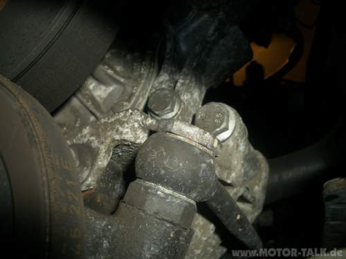

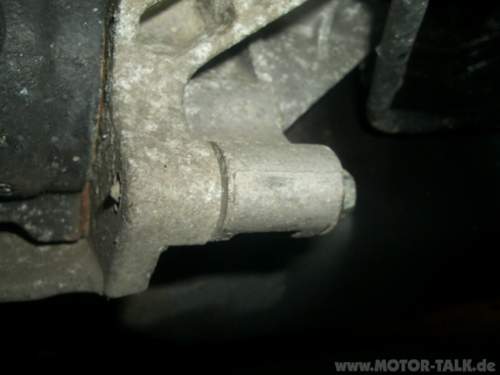

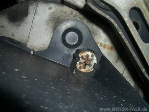

Keilriemenspannung kannste so prüfen:
Den Keilriemen zwischen beide Riemenscheiben mit kräftigem Fingerdruck drücken.
Der Riemen darf nicht mehr als 5mm nachgeben.
spannen......
Schrauben lösen, Spannschraube der Zahnmutter mind. eine Umdrehung lockern, dabei Mutter gegenhalten; Beim alten Keilriemen die Mutter mit 4Nm anziehen.
Mutter in dieser Stellung gegehalten und Spannschraube mit 35NM festziehen.
Zum Schluss Schwenkbolzen und Schraube hinten mit 35Nm festziehen

Lichtmaschine nach unten drücken Beide Schrauben lösen (eine fürs Arretieren der Spannvorrichtung; die andere sitzt direkt dahinter)
Dein Keilrippenriemen entlasten indem du die Spannrolle nach oben drückst.
M 8 x 80er Schraube in die oben sitzende Bohrung der Spannrolle einsetzen.
Die Schraube so weit hineindrehen, bis die Spannrolle keinen Druck mehr auf den Riemen ausübt.
Wenn du den Keilriemen abnehmen kannst darfste die Schraube nicht mehr weiterdrehen.
Neuen Riemen drauf und schauen dass er sauber läuft.

kann mir jemand erklären welche Schrauben ich lösen muss, um dein Keilriemen zu wechseln? Der Keilrippenriemen ist ok, will nur den Keilriemen wechseln, aber weiß nicht so recht wie.
Ich habe einen Golf 3 mit AAM Motor und 75PS. Vielleicht kann mir jemand ein paar Tipps geben?

Hi Gragry,
Du meinst den Lichtmaschinenriemen, oder?? Bin zwar kein Mechatroniker aber das ist einfach. Löse die Schrauben der Lichtmaschine etwas und Du müsstest den Riemen ohne Probleme wechseln können. Das müsste klappen.
Hoffe, Dir geholfen zu haben.
