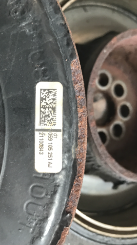

Ich möchte die am BMK gemachten Erfahrungen am 'neuen' CDYC von vornherein vermeiden und Keilriemenscheibe und Zahnriemen HD-Pumpe vorsorglich wechseln.
- gibt es das Thema Keilriemenscheibe zum Baujahr 2010 immer noch?
Im Netz bekomme ich zu 50 % Abbildungen mit nur drei Schraubenlöchern. Hat jemand u.U. die Möglichkeit, mir die Teile-Nr. zukommen zu lassen ? ...0AN045828

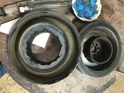

Mich hat es auch erwischt letzte Woche im Urlaub Bj. 2009 CDYA . Du hast aber die gleiche Et. Nr.(siehe Bild)
DANKE !!!

Habe letztes Jahr bei meinem CDYA die Riemenscheibe und alles drum herum wechseln lassen. Hier die Teilenummer:
059 105 251 DJ
Preis beim freundlichen 212,85 + Märchensteuer
