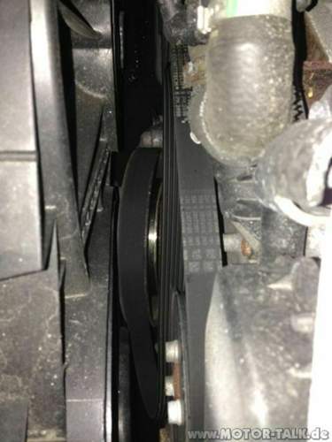

Vor 1 Std. gut gelaunt aus dem Urlaub zurück, Wohnwagen abgestellt und den A6 auf dem Weg in die Garage. Plötzlich fällt mir die Servolenkung aus - shit, aber wenigstens zu Hause angekommen!
Nach zweimaligem Wiederstarten des Motors leuchtete die Batterieanzeige auf.
Nach einem kurzen Check im Motorraum fiel mir sofort der lose Keilrippenriemen auf (siehe Anhang).
Wie schätzt Ihr den Schaden anhand des Bildes ein (näher bin ich mit dem Handy leider nicht gekommen)?

Auf dem Bild siehts aber nicht nach gerissenem Riemen aus.
Eher wie übersprungen. Wohl eher die Riemenscheibe.

Ich meine auf dem Bild zu erkennen, dass die Riemenscheibe ab ist. Das ist der erste Fall bei einem Facelift Modell hier im Forum. Aber auf jeden Fall großes Glück gehabt, dass es nicht während der langen Urlaubsfahrt passiert ist.
Da du den Wagen erst seit 3 Monaten gekauft hast, greift hier die Sachmangelhaftung. Der Händler wird für den Schaden aufkommen müssen, unabhängig von der Garantie. Das ist aber auch kein großer Reparaturakt.
Mich würde die Ursache sehr interessieren. Halte uns da bitte auf dem Laufenden.
Riemenscheibe unten hängt schief, also aberissen bzw. Kurz davor. Bekanntes Problem beim 4f.
Könnte leider teuer werden denn alleine die Riemenscheibe die auch gleich als Dämpfer dient ist schon sehr teuer.

Werde ich machen! Auto steht jetzt beim Händler. Ein Kundendienstler meinte nach einer flüchtigen Sichtprüfung, dass es eher an einer defekten Spannrolle als an der Riemenscheibe liegen könne. Was solls, ist alles Spekulation, Morgen weiß ich mehr.

Man kann doch klar auf dem Bild erkennen, die Riemenscheibe hängt schief.

So, nun war es doch der Riemenscheibendämpfer, der abgerissen war. Der A6 schnurrt wieder so wie vorher.
