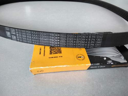

Ich habe heute an meinem Corsa D den Keilrippenriemen gewechselt, nach 12 Jahre und etwas über 100.000 Km.
Das Teil sieht immer noch aus wie neu, keine Ahnung warum der nach 6 Jahren getauscht werden soll....
Auf den Bildern, das ist der alte wohlgemerkt. ;)
Ganz ehrlich, die Arbeit hätte ich mir sparen können, der würde noch 10 Jahre halten..;)
Alter Keilrippenriemen 12Jahe alt
Alter Keilrippenriemen über 100.000Km
Den Keilrippenriemen gibt es solo für um die 10,-€ und als Satz mit Spannrolle etc. für 60,-€

Da ich den Austausch selber durchführen kann, werde ich den Keilrippenriemen samt Spannrolle sicherheitshalber demnächst mal tauschen; auch weil ich dann einfach mit einem ruhigeren Gewissen fahren kann ;)
Eine Frage noch zum Austausch selbst (speziell an @Haribo11): mit welchem Drehmoment muss die Spannrolle angezogen werden und kann man die Schrauben der Motorhalterung (sind ja teilweise Dehnschrauben) wiederverwenden? Falls ja, dann würde ich zur Sicherheit einfach etwas Schraubensicherungskleber verwenden und die Schrauben halt gut anziehen. Wie bist du denn vorgegangen?

@traveler44
Keilrippenriemen Spannvorrichtung 50Nm
Motor Dämpfungsblock an Längsträger 3 neue Schrauben 60Nm
Am Haltebock Motordämpfungsblock 3 neue Schrauben 80Nm+45°
Alle Angaben beziehen sich auf einen Corsa D 1.3 ADTE
