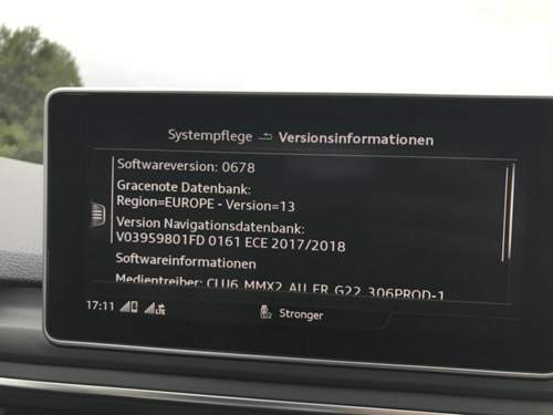

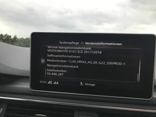

Welche Software Version hast du jetzt?
Hier ist meine:
"0148" beim A3 Facelift mit MMI Navigation (das kleine).
Bei mir tuts auch wieder! Das Update scheint zu funktionieren. Bleibt abzuwarten was passiert wenn ich wieder über die Grenze nach AUT fahre und dann wieder zurück... Erst wenn es dann auch noch funktioniert ist das Problem gelöst.
