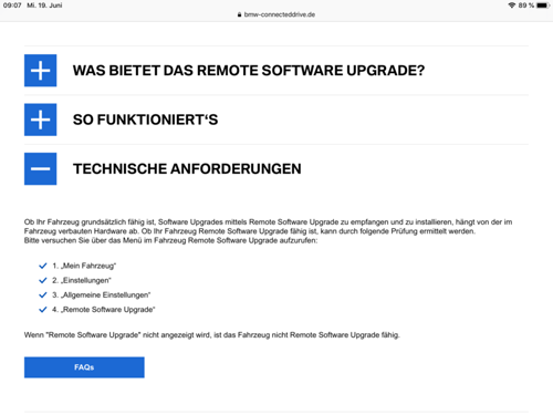

sein Kurzen kann ich kein Navi-Kartenupdate mehr über die ConnectedDrive-Seite von BMW kaufen (F46 LCI 2018) - im Shop steht dort bei "Map Update" jetzt "Für Ihr Fahrzeug nicht verfügbar".
Außerdem taucht dort bei "Empfohlende Dienste für dieses Fahrzeug" jetzt ein Eintrag "Remote Software Upgrade" auf, obwohl mein F46 meines Wissens nicht Remote-Update-fähig ist.
Hat jemand ähnliche Probleme oder ist das nur ein Bug bei mir?

Es steht doch dabei, wie man feststellen kann, ob man das Remote Upgrade nutzen kann. Zumindest bei mir.
Bei mir auch nicht, noch keine Lösung
Das steht da wirklich nicht unten drunter, wenn man auf Details geht?
D4087c11-df3f-4ce8-9e59-041c4807a124
@ppex Mach mal einen Screenshot, was du das siehst? Sind sonst alle Updates gemacht? Welche Navisoftware ist den aktuell installiert?

@ppex schrieb am 27. Juni 2019 um 13:35:59 Uhr:
Da steht einfach, dass der Dienst "Map Update" für mein Fahrzeug nicht verfügbar ist.
"Map Update" ist das Online-Map-Update, dass es nicht für die kleinen alten Navis gibt. Du mußt nach "USB KARTENUPDATE" schauen. das sollte verfügbar sein.
Steht auch in der Erklärung:
Mit dem Map Update gehören falsche Routeninformationen der Vergangenheit an, denn es beinhaltet zwei Möglichkeiten, die Karteninformationen Ihres Navigationssystems aktuell zu halten. Mit dem automatischen Kartenupdate wird das Kartenmaterial over the air in Ihrem aktuellen Heimatland aktualisiert. Beim USB Kartenupdate können Sie manuell eine gesamte Region herunterladen. So verfügen Sie auch im Ausland immer über die neuesten Karteninformationen.
Nach dem Kauf des USB map update finden Sie in der Hauptnavigation unter Cockpit – Steuerung (Link) den Link zum Download der neuen Karte.
Ich vermute, dass Du noch vor einiger Zeit bei USB-Map-Update geschaut hast. Die Store-Übersicht ist mittleweile sehr uübersichtlich. da werden viele Dinge angeboten, die es so für das entsprechende Auto nicht gibt. Was das für einen Sinn macht, erschließt sich mir nicht.
