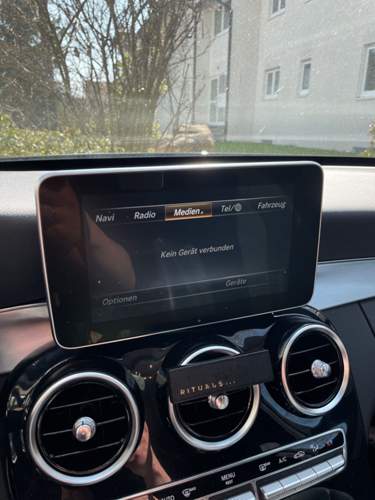

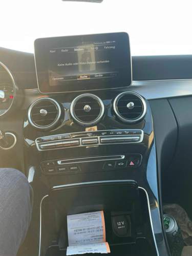

Ich habe seit einigen Wochen das Problem bei meinem S205 dass ich über die USB Schnittstellen im Handschuhfach keine Musik mehr abspielen kann. Natürlich kann man über Bluetooth alles ganz normal abspielen aber mir hat die USB Schnittstelle eigentlich auch gut gefallen. Sobald ich das Smartphone eingesteckt habe und Media Interface 1 auswähle „iPhone von Johann“ kommt immer die Meldung „Keine Audio oder Video Dateien vorhanden“. Wenn ich aber auf Suche gehe werden alle Titel angezeigt aber wenn ich sie andrücke kommt wieder diese Meldung. Das Kabel ist soweit in Ordnung da es mit anderen Kabeln auch nicht geht. Mit entsperrten iPhone vor dem einstecken habe ich auch schon probiert genauso wie Bluetooth aus. Ich hoffe ihr könnt mir weiterhelfen.

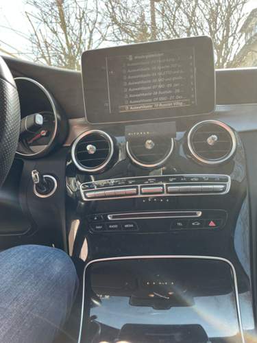

Kenne mich leider nicht so mit der genau Bezeichnung aus habe mal ein Bild beigefügt vielleicht könnt ihr es so erkennen: ist ein 2014er Mit freundlichen Grüßen

Wenn ich aber auf einen Titel drauf drücke im Auto kommt wieder das gleiche mit keine Medien vorhanden.

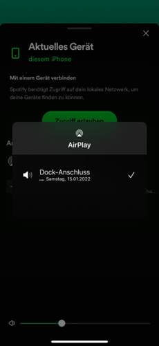

Bist Du mit Deinem Auto über das iPhone mit WLAN verbunden? Mir kommt das mit der AirPlay Anzeige komisch vor.
Also:
- mit Bluetooth funktioniert die Wiedergabe?
- per USB Anschluß klappt es nicht?
Deaktiviere mal die AirPlay Funktion und schließe das iPhone über Usb wieder erneut an. Dann sollte es klappen.
