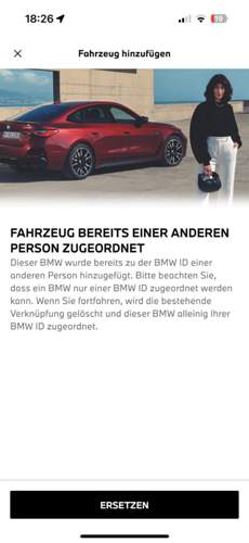

Habe heute endlich meinen F32 435iX geholt. Mega Auto:)
Daheim angekommen wollte ich die myBMW App verknüpfen. Da die VIN schon eingetragen war habe ich auf "Schlüssel zum Fahrzeug erhalten" gedrückt. Dann wurde ich darauf hingewiesen, dass aktuell noch jemand verbunden ist und ich den jetzt rausschmeiße. Soweit so gut. Dann sollte ich ins Fahrzeug und im iDrive unter dem Menüpunkt "ConnectedDrive" die "BMW Nachrichten" auswählen um den Zugang zu bestätigen. Der letzte Menüpunkt fehlt aber. Ich wollte auch noch die persönlichen Daten löschen. Dort gab es erst einen Fehler, anschließend wurde alles erfolgreich gelöscht. Ich habe die Bmw App neuinstalliert, probiert das FZG aus der App zu entfernen. Alles erfolglos. Die BMW Update Seite meint mein VIN wäre auf dem neusten Stand. Kann mir jemand helfen?

Könnte sein das der Vorbesitzer mit seinen Account noch verbunden ist. Könnte sein das der Wagen bei ihm noch drin ist. Weshalb es wohl nicht geht.
Nach dem ich aber auf ersetzen gedrückt habe sollte er ja rausgefolgen sein...
Schau mal, ob die Nachricht evtl. unter "Connected drive -> Office -> Nachrichten" erscheint.
Ansonsten ruf die
BMW Kundenbetreuung ConnectedDrive
an, Tel: +49 89 1250-16010
Versuch´s mal mit dem BMW ConnectedDrive Legitimationsformular (s. Anhang).

Ja, sollte eigentlich so sein. Nur habe ich mal von jemandem gehört, dass da die Nachricht ankam. Muss aber nicht stimmen.
Auch wenn du das Auto über das Formular legitimieren kannst. Den Menüpunkt BMW Nachrichten brauchst du aber für später, um z. B. Ziele, die du über die MyBMW App sendest zu erhalten.
Ruf also am besten die Hotline an.
War bei mir auch. Connected services anrufen. Die helfen dir weiter. Bei mir musste der letzte Halter rausgelöscht werden

Also ich hab mit Support gesprochen, hab das Formular ausgefüllt und warte auf die Rückmeldung.
ABER!
Ich habe mir gerade den Fehlerspeicher angeschaut. Ich glaub das könnte im Zusammenhang stehen(Screenshot angefügt). TCB ist wohl die TelematicCommunicationBox. Diese ist für ConnectedDrive notwendig. Jetzt wieder eine Frage an euch! Der Vorbesitzer meinte nach einem Einbruch ins Auto wurde das iDrive/Display/Headunit geklaut. Ich weiß nicht genau was. Kann ich irgendwie prüfen ob nur ein Kabel fehlt oder ob ich vielleicht nur noch ein Navi Prod ohne ConnectedDrive drin habe? LG

Die TCB ist mit der HU verbunden. Wenn ein Fahrzeug ausgeräumt wird, werden oft die Kabel einfach durchgeschnitten, weil´s schneller geht. Hat der Vorbesitzer gesagt wann das repariert wurde? Vielleicht besteht hier noch Gewährleistung bei dem Reparaturbetrieb, der das Fahrzeug wiederhergestellt hat.

Danke Chris. Die Reparatur wurde nicht bei BMW gemacht, weil wir auch einen Kollegen haben der uns die Ganze Historie gegeben hat (dort war es nicht drin). Ich hab ihn mal gefragt wann das ganze gemacht wurde. Nochmal zum Thema Legitimationsantrag. Habe alle nötigen Unterlagen am Donnerstag früh per Mail abgegeben, bis heute keine Rückmeldung.

Ich hab Neuigkeiten. Nochmals danke an alle Antworten. Es kamen ein paar unglückliche Zufälle zusammen. 1. Mein GMX Postfach hat warum auch immer alle meine Mails und damit mein ich nicht nur neue sondern ALLE in den gelöschten Ordner verschoben. Deshalb kam die Rückmeldung von CD nie an. In dieser Mail stand, es würde eine Vollmacht fehlen. Allerdings habe ich eine abgegeben.
2. Bei CD war wohl ein Azubi am Werk. Nachdem ich ein zweites mal angerufen habe, meinte der Mitarbeiter er verstehe auch nicht warum das nicht funktioniert hat. Es sind alle Unterlagen da und er würde es nun für mich verknüpfen. Info: Zu diesem Zeitpunkt war immernoch der Vorbesitzer verknüpft, obwohl ich in per myBmw app "rausgeschmissen" habe und die iDrive Daten zurückgesetzt hab! Naja..
Meine Connected Drive App funktioniert, BMW Nachrichten fehlt aber immernoch und der Punkt "Dienste aktualisieren" ist auch noch ausgegraut. CD meinte ich solle die HU neustarten, damit die Dienste aktualisiert werden können. Dafür soll der Motor 10min gelaufen sein. Dann soll ich den Lautstärke Regler 40sec drücken. Ohne Erfolg. Habe jetzt mit laufendem Motor, nur mit Zündung, in Kombination mit Mode und in Kombination mit EJECT probiert. Alles Erfolglos aber scheint wohl ein bekanntes Problem zu sein, dass sie nicht neustarten möchte
