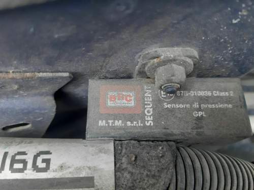

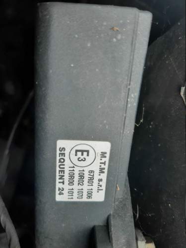

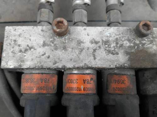

Zu meinem Problem habe mir vor paar Monaten ein 2005 corsa c 1,0 mit 60ps zugelegt dieser hat eine lpg anlage drin
Der vorbesitzer hatte den gashahn hinten im Stako Tank zugedreht weil sie Gas gerochen hatten ich selbst Automobilmechaniker habe eigentlich wenig Erfahrung mit Gasfahrzeug .
Mein Schwerpunkt liegt bei nfz und kfz mit Diesel oder Benzinmotor.Das Fahrzeug hatte einen kaputten Abgaskrümmer der war gerissen .glücklicherweise war es kein Guss deswegen paar stehbolzen Dichtungen besorgt ausgebaut geschweißt eingebaut alles super .Gasgeruch weg nach paar tankfüllungen lpg lief er auch ganz ordentlich nur seit ca. 1Woche bockt er bei der gasannahme Leerlauf ok aber sobald ich beschleunigen tue springt er wie verrückt .man muss mit ganz viel Gefühl die spritmenge erhöhen aber das kann es doch nicht sein?? .habe paar youtube Videos angeguckt und war auch in paar Foren um Gleichgesinnte mit dem gleichen Problem zu finden .na so richtig bin ich immer noch nicht dahinter gekommen was das dingen hat .im benzinbetrieb strotzt er vor Kraft beim umschalten wird's schwierig .muss auch dazu sagen fahre den so wie ich ihn gekauft habe hab zwar jetzt paar Zündkerzen,lpg Filter besorgt aber noch nicht eingebaut.
Mein Gefühl sagt mir das es etwas anderes sein muss!
Einstellung Gasanlage
Verdampfer
Mal ganz blöd gefragt hat das dingen ne lpgpumpe ??
Was kann es sein ?
Hier im Anhang auch mal paar Bilder von der Gasanlage
Die düsen
Steuergerät
Steuergerät
+2

ne LPG-Pumpe gibts nicht. LPG wird unter Druck flüssig im Tank gespeichert und dann im Verdampfer wieder gasförmig, dann gehts über den Filter zu den Düsen und wird in den Ansaugtrakt geleitet. Das funzt alles ganz ohne Pumpe.
Sollte das Ding wirklich nach Gas riechen, würde ich mal nen kompetenten Gasanlagenspezi aufsuchen, ob das wirklich dicht ist. Wenn da alles chic ist, könnte man sich auf Fehlersuche begeben.
Die Anlage ist von BRC, dafür gibts Kabel zum Auslesen und dazu passende Software. Hab ich selbst für meinen Omega mal gehabt. Hat gut funktioniert. Grundeinstellung würde ich immer beim Profi machen lassen, Kleinigkeiten kann man auch selbst, wenn man weiss was man da tut ;-)
Wenn er beim Gasgeben bockt, könnte die Gasmenge nicht ausreichen. Die Membran im Verdampfer geht gern mal kaputt, kostet aber nicht Welt. Die Düsen sind irgendwann auch mal am Ende, aber eher seltener ein Problem.
Wenn du damit keine Erfahrung hast, würde ich zum Spezi fahren, Problem schildern und mal prüfen und ggf. Einstellen lassen. Die 3 Pötte rütteln ja auch auf Benzin schon ganz schön ab Werk, zumindest ich fand den Motor recht ruppig und schwach. Die Sinnhaftigkeit einer Gasanlage bei dem Motor sehe ich eher skeptisch, hatte bei meinem 1,2er Corsa auch mal überlegt, aber aufgrund des Fahrprofils wieder verworfen. Im Normalfall wird der Corsa wohl eher nicht als Langstreckenfahrzeug dienen, bei vorwiegend Kurzstrecken unter ca. 10km lohnt es sich nicht wirklich, da ja zum Starten immer Benzin verbraucht wird. Aber da sie ja drin ist und kein extra Invest anfällt kann man es ja auch nutzen. Nur bei hauptsächlich Kurzstrecke machts meiner Meinung nach eigentlich keinen wirklichen Sinn.
