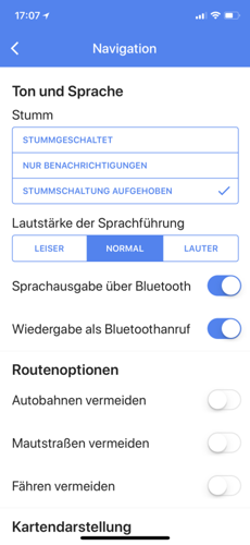

Bei Google Maps habe ich auf dem iPhone die Einstellmöglichkeit "Wiedergabe als Bluetoothanruf" damit funktioniert es bei mir so wie du es möchtest!

Auf Android finde ich diese Einstellung leider nicht, das wäre wohl die Lösung. Wo ist die denn, welcher Menüpunkt?
Zwei Wege:
1)
App öffnen, im Suchfeld auf die drei Striche drücken, im Menü-Fenster dass sich dann öffnet auf das Zahnrad drücken, Menüpunkt Navigation auswählen, da sollte es ein.
2)
Ziel eingeben, Route starten, die Anzeige am unteren Bildschirmrand nach oben schieben, Zahnrad drücken, dort ist sie
habe sie auch nicht gefunden ;D
aber ich schließe mich an: wo gibt es die unter apfel?
Also auf Android offensichtlich nicht verfügbar :-(
