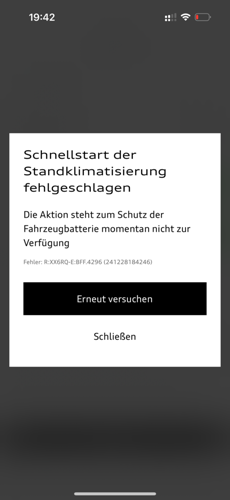

Folgende Merkwürdigkeit hat sich heute früh ereignet. Ich habe mein Fahrzeug über Nacht auf 100% geladen.
Beim Versuch die Standheizung zu starten zeigte mir die App eine Meldung: Fehlgeschlagen wegen Schutz der Fahrzeugbatterie (Bild1). Die Tage davor, konnte ich die Heizung problemlos starten.
Beim Öffnen des Autos blieben sowohl die Scheinwerfer als auch die Innenbeleuchtung aus - vermutlich ebenfalls zum Schutz der Batterie. Ich habe mich gesetzt und alles funktionierte sofort wieder...
Vor was könnte die Batterie denn geschützt worden sein?
Zu frühes Aufwachen, Tiefentladung (Bild2), Frostschaden(Bild3)? Hat einer von euch da Durchblick?

Diese Meldung kommt normalerweise, wenn die 12V Batterie einen niedrigen Ladestand hat.
Korrekt Zenit01.
Damit soll die 12V-Batterie vor zu tiefer Entladung geschützt werden.
Die Standheizung schaltet die Lüftung ein und auf Wunsch noch die Sitz- und Lenkradheizung. Auch diverse Steuergeräte werden aufgeweckt. Das belastet alles die 12V-Batterie.
Normalerweise schaltet bei der Fehlermeldung auch das Keyless System ab, d.h. die Türen lassen sich nur durch Tastendruck auf den Schlüssel öffnen und nicht mehr durch Anfassen des Türgriffs.
Bei meinem Q4 wurde deshalb nach einem Jahr die Batterie getauscht, weil ich auch keine Timer mehr senden konnte.
In dem Moment wo dein Hintern den Sitz berührt, wird das HV-System aktiviert und das 12V Bordnetz bezieht Energie aus der HV-Batterie. Damit wird dann im 12V Bordnetz wieder die volle Funktionalität freigegeben.
Ansonsten wie schon gesagt: 12V Batterie schlapp? Gerade auch wenn du über Nacht voll geladen hast, da sollte die 12V Batterie auch erstmal voll sein. Das eben die trotzdem platt ist, steht ggf. ein Tausch an.

Themenstarteram 12. November 2024 um 6:43
Ja, tatsächlich hat sich das Auto heute wieder so verhalten, wie es das sollte. Wenn die Batterie also keine 24 Stunden (der Wagen wurde am Tag vor dem beschriebenen Ereignis nicht bewegt) hält, sollte sie wohl ausgetauscht werden.
Das Auto ist gerade 2,5 Jahre alt, somit ist die Hälfte der zu erwartenden Lebensdauer einer Autobatterie erreicht.
Ich werde das Problem der Werkstatt schildern, der Tausch sollte von der Anschlussversicherung gedeckt sein.
PS: Die Türen ließen sich übrigens wie gewohnt keyless öffnen.
Danke für die Tipps!
