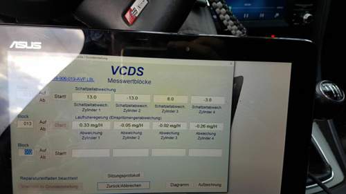

Mein Wagen läuft übrigens noch recht nomal und schafft auch die Höchstgeschwindigkeit, aber während der Fahrt mit betriebswarmem Motor und wenig Gaspedalstellung sieht man das PD von Zylinder 3 im Kanal 13 teilweise bis -1,9 laufend, aber nur manchmal. Selbes Element hat auch im Kanal 23 Werte von 30 bis 50, die anderen sind meist so bei 2 - 15. Und man spürt dann ab und zu so ein Gefühl, als würde der Wagen von hinten ganz leicht festgehalten.
Was zeigt deiner für Auffälligkeiten?

Also ich hab mir jetzt neue Dichtungen von Bosch für 45 Euronen bestellt.
Mein wagen hat die auffälligkeit, dass beim kaltstart anfangs nicht rund läuft, aber nach ein paar Sekunden ist eig alles normal, aber eben bei jedem kaltstart egal welche Temperatur :P .
Außerdem vermute ich, dass es zu viel verbraucht.
Hier ein Video
https://youtu.be/5qYQItDwCRg
Und anbei ein Foto (mit Kanal 23)
20200212
