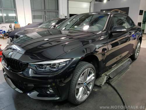

Hallo, ich habe meinen Wagen direkt mit Legend selber versiegelt (2 x aufgetragen). Toller Glanz und echt guter Schutz. Nach 16 Monate habe ich 2 kleine Steinschläge, sonst nichts (obwohl ich gerne auch mal gut Gas gebe) und letztens musste der Lack leider einen Hagelschauer überstehen. Hat auch nichts ausgemacht. Nach 12 Monaten hatte ich Legend mit einem Auftrag erneuert. Ob wohl das eher Vorsorge war, denn der Lack hatte Null Waschswirls und perlte noch super ab, wie nach dem Erstauftrag. Ich bin von Legend total überzeugt, zumal auch der Lack erstklassig glänzt.

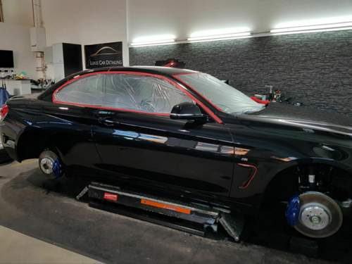

Seit kurzem hab ich an der Frontschürze, dem schwarzen Spoilerschwert, Nieren und den Seitenschwellern inkl. Ansätze, die Keramikversiegelung Liquid Elements Eco Shield zum testen.
Bisher bin ich recht begeistert, da es noch einfacher zu verarbeiten ist.
Der Schmutz und die Insekten gehen durch nur Dampfstrahlen sehr einfach weg.
(und um irgendwelchen Kommentaren vorzubeugen, jaaa ist bei Legend auch so ähnlich :D)
Genau so stell ich mir das vor.
Die Felgen werden natürlich vor der Montage ebenfalls mit der Keramikversiegelung behandelt.
Hier wird sich auf der silbernen Oberfläche die Wirksamkeit der Versiegelung zeigen.
Bin schon gespannt ob meine Erwartungen erfüllt werden.
Einziger "Nachteil" am Eco Shield, man soll das Fahrzeug nach der Behandlung am besten über Nacht stehen lassen.
Ebenso soll es auch nicht direkt nach dem Auftragen mit Wasser in Berührung kommen.
Quasi am besten für Gargenfahrzeuge geeignet.
