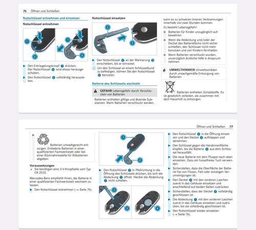

Ich habe mal den Abschnitt der Bedienungsanleitung als Screenshot angehängt. Hier ist der Link dazu: Klick mich
Schlüssel deaktivieren
