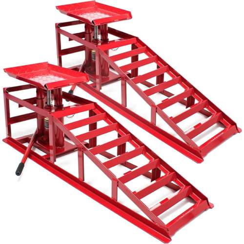

momentan tüftle ich an einer Idee, wie ich arbeiten unter dem Auto ohne Hebebühne oder Grube erledigen kann. Aus Kosten- und Platzgründen.
Nun zu meiner Idee: was haltet Ihr davon, vier von diesen Auffahrrampen zu kaufen (siehe Bilder) und dann jedes Rad mittels Wagenheber unter die Rampe zu schieben?
Auf alle vier auffahren wird schwierig, da der Wagen zu tief ist und so hätte man die Möglichkeit, die Position der Rampen gut zu bestimmen. Anschließend könnte man dann die Höhe mittels der Hydraulik weiter beeinflussen.
Gerne würde ich auch kostengünstige Auflagen mit einer Hydraulik für die Reifen nehmen, die keine Rampe haben. Auffahren tue ich dann ja sowieso nicht.

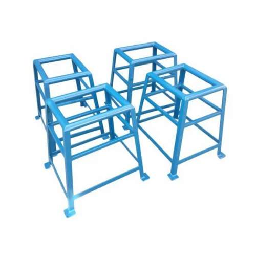

Unterstellböcke sind mir bekannt, aber es gehen halt einige Zentimeter an Höhe verloren, wie wenn man das Auto auf den Reifen aufbockt. Daher würde ich eine solche Variante vorziehen. Zudem sollte man die Höhe der Böcke auch mit einem herkömmlichen Wagenheber erreichen können. Anders, als es bei vielen dieser Reifenunterstellböcken der Fall ist.

Prinzipiell sollte dass mit den Rampen funktionieren , allerdings nur wenn du die Rampen unter die Räder schiebst und nicht umgekehrt . ;)
Wirklich bequem wird das arbeiten aber wohl nicht werden , besser wäre beispielsweise gut vorbereitet eine Selbsthilfewerkstatt aufzusuchen und dort die Hebebühne und gegebenenfalls das
know-how der Betreiber zu nutzen .

Es gibt stabile Unterstellböcke die auch ca 60 cm hoch sind diese stellt man unter die Achsträger zu Beispiel.
Man benötigt dann einen großen Wagenheber.
Wackelig ist das nicht aber das Auto kann unter blöden Umständen natürlich runterfallen
Du kannst den Wagen, wie du geschrieben hast, vorne auf diese Rampen stellen und hinten auf Unterstellböcke. Da passiert nichts. Habe ich alles geprüft, allerdings nur mit Starrachsen an US Fahrzeugen. So habe ich ebenfalls dutzende Male das Öl der Automatik gewechselt und auch bei laufendem Motor durchgeschaltet.
Wie das allerdings mit Gelenkwellen aussieht, die einfach frei runterhängen, kann ich nicht sagen. Müßte man einfach testen. Da du ja kein Vollgas gibst, sondern nur die Gänge durchschaltest, wird da auch nichts passieren.

bei den meisten Arbeiten musst du Räder abmachen. Dann ist Stand auf Räder sinnfrei.
Moin Moin!
Wie der Vorschreiber richtig ausführte, sind für nahezu alle Arbeiten unter dem Fzg die Räder abzunehmen. Von daher ist eine so umständliche Vorgehensweise mit 4 Räderstützen nicht zielführend.
Die eierlegende Milchwollsau ist natürlich die klassische 2-Säulenbühne.
Wenn es nun aber parout aus Platzgründen oder warumauchimmer nicht dafür reicht, dann bietet sich eine Lackierbühne an. Diese gibt es in transportabler Ausführung oft auch gebraucht für kleines Geld. Antrieb meist pneumatisch, ein Kompressor sollte also vorhanden sein. Elektrisch angetriebene für 230V gibt es aber auch neu für deutlich unter 2000 E.
Diese , auch Kurzhubbühnen genannten Bühnen werden oft von Reifenhökern verwendet.
Nachteil: Arbeiten unter dem Fzg sind damit nicht möglich.
