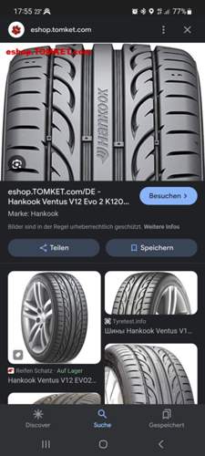

Der ist aktuell mit Hankook S1 Evo 3 bestückt,hat zwar auch leichte Sägezähne hinten aber ich höre nix davon auf der Bahn,flüsterleise.
Der Proceed bekommt auch die Hankook mal aber ich Idiot hatte mir anfangs gleich noch nen Satz angefahrene Michelin besorgt u.dachte da haste was gutes,2 von den lauten Gurken liegen noch zur Montage bereit da leider.
Wer Sägezahn (meist nur hinten) vermeiden will, liegt beim Hankook Evo goldrichtig.
War schon beim Octavia bei mir so.
