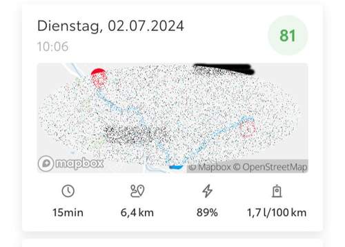

20 Sekunden bleibt die Anzeige stehen. Das ist aber egal weil du dir die Fahrten viel detaillierter in der App anschauen kannst.
