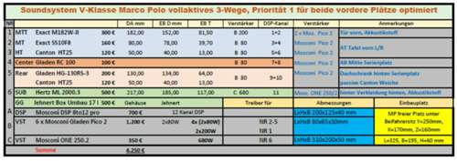

Hallo
Also im Marco Polo ist der Klang nicht wirklich toll, aber noch ok.
Noch ok war mir zu wenig, deshalb ist meiner gerde im Umbau.
Da sind aber dann schnell 6000 Euro oder mehr weg.

Na 6000 ist aber schon ne Hausnummer. 2000-3000 ist der Marktpreis

Hab gerade mal Überschlagen: etwas mehr als 5000 nur Material derzeit und dann noch 2000 + für Einbau. Ist dann aber sehr dezent und kaum sichtbar. Vorn 3 Wege (180mm in der Tür) Hinten 200mm Sub in Gehäuse das hinter der Seitenverkleidung Platz findet. Der 200mm Hertz Sub allein kostet schon 500Euro + 500 für Gehäuse + Dämmung.
Ich rechne mit 8000 incl. DAB+ Umbau des Coomand systems.

Dann hätte man sich auch ne S-Klasse Kaufen können. ;) Also 8000 wäre ich nicht bereit dafür zu bezahlen.
Ich finde den Klang zwar nicht berauschend, aber auch nicht schlecht.... Feiert ihr eine Party in eurem Auto? Für bissi Musik während der Fahrt ist doch O. K..... Wer mehr will, muss sich halt die Burmester Anlage kaufen. Steht ja zur Auswahl, wenn man sich die Karre kauft.
