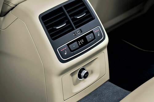

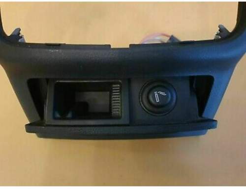

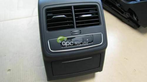

ich habe in meinem A4 hinten diese Klappe und man muss immer diese Klappe aufmachen, um z.B. einen Adapter in den 12V Anschluss zu stecken, um Geräte zu laden. Das finde ich nervig.

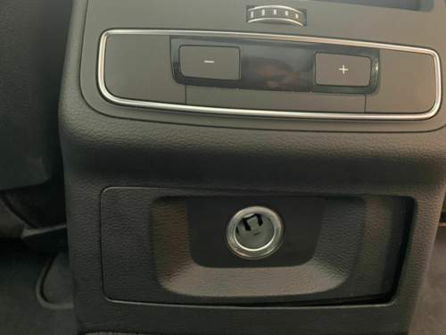

Nun bin ich auf die andere Variante gestoßen. Dort gibt es dann nur den 12V Anschluss, ohne Klappe. Da stecke ich dann einfach meinen Adapter rein und kann laden. Das finde ich viel besser und bequemer.
Hat jemand eine Ahnung, wie man das umrüsten könnte und welche Teile ich dafür brauche? Am besten wäre es, wenn vielleicht jemand von euch das bereits getan hat und mir Tipps geben könnte.
Vielen Dank!
Klappe
Ohne Klappe

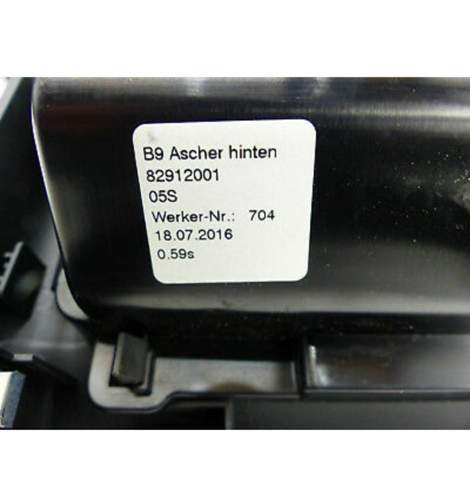

Ohne "Klappe" ist die Nichtraucherausführung.
Blende wirst du so oder so nur beim :-) bekommen.
Anhand der FIN auch passend zum rest.
Wie der Umbau Abläuft kann ich dir nicht Sagen, Ascher raus Blende rein ???
Scheint ja eigentlich das gleiche Maß zu haben!

Oh, es gibt sogar eine, bei der direkt 2 USB Ports integriert sind? Ich kann mir aber vorstellen, dass sich das nicht einfach so einbauen lässt? Ich habe ja jetzt auch keine zwei USB Ports, daher müssten für diese ja nochmal extra etwas eingebaut werden.
Sollte man auch diese einfach einbauen können, so würde ich mich über Erfahrungen und Theorien sehr freuen!
Ansonsten gehe ich parallel mal auf einen Händler zu, wie viel die Blende mit 12V only kosten wird.

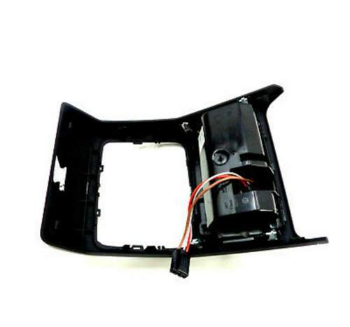

Kann sein das die Platine (Elektronik) für die USB Ports hinter der Abeckung ist und von der Leitung bzw. Dose Gespeist wird.
https://www.ebay.de/itm/133233444684?...

Oh, darauf hätte ich auch kommen können, erst bei Kufatec zu schauen... aber dann nehme ich den mit dem USB Hub mal lieber nicht. Laut Anleitung muss man viel zu viel abmontieren. Das traue ich mir nicht ganz zu. Daher schaue ich mir morgen nochmal an, was hinter der Klappe ist und lasse wohl dann die Blende mit 12V only bestellen.

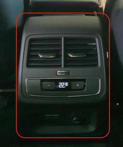

kann mir jemand sagen wie ich das wieder in die richtige Position bekomme? Ist das einfach auszubauen? Sehe bild im Anhang.
Das komplette hintere Teil von der Mittelkonsole abziehen und das eingedrückte Teil von innen wieder rausdrücken, würd' ich sagen...
Also einfach zurückziehen? Gibt es eine bestimmte Möglichkeit, dies ohne Schaden zu tun? Es müssen also keine Schrauben entfernt werden?
ist nur gesteckt...kräftig an den Seiten anpacken und das komplette "Heck" nach hinten ziehen. Evtl. mit einen Plastikkeil rundherum abhebeln...
Du musst den ganzen Rahmen, der um die Luftauströmer herum ist, abziehen.
Ausbauen
– Vordersitze in die vorderste Stellung fahren.
– Blende -1- mit dem Keil oder mit der Hand von der Mittelkonsole ausclipsen.
– Blende nach hinten von der Mittelkonsole abnehmen.
– Elektrische Steckverbindungen trennen.
20200710
perfekt, in 5 Minuten gelöst
