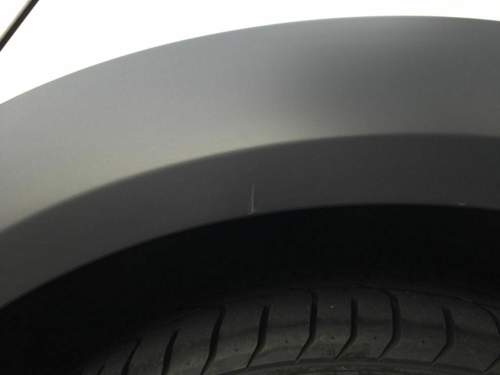

ich habe an der linken Tür einen kleinen Kratzer.
Wahrscheinlich entstanden beim Öffnen einer Tür eines benachbarten Autos.
Wie bekomme ich den Kratzer jetzt weg?
Soll ich zum Lackierer fahren? Lohnt sich jetzt zu dieser Jhreszeit den Wagen polieren lassen? Kann man überhaupt den Wagen nur teilweise polieren lassen oder fällt das nachher auf?
Anbei das Foto.

es fällt mir schwer, auf dem Foto das wahre Ausmaß des Schadens zu erkennen. Bitte beschreibe den Schaden. Ist der Kratzer auch zu spüren? Ist nur die Klarlackschicht betroffen, oder geht der Schaden durch bis zum Blech/Grundierung?
der Kratzer ist zu spüren. Der Schaden geht, denke ich, bis zu Grundierung.

...dann nützt polieren aber auch nicht mehr viel wenn der Lack wirklich weg ist. Dein Bild ist leider wirklich nicht sehr aussagekräftig.
Besorg Dir einen Lackstift und fülle damit den Kratzer ganz vorsichtig auf. Dazu würde ich übrigens nicht den im Lieferumfang enthaltene Pinsel, sondern einen viel feineren benutzen, alternativ auch einen Zahnstocher. Gegebenenfalls kannst Du den Lack noch etwas mit Verdünner verdünnen. Nach dem Trocknen dann mit Klarlack auffüllen.
Anschließend würde ich die Stelle polieren, um möglichen Überschuss abzutragen.
Oder fahr zu einem Smartrepairladen in deiner Nähe. Die haben mir sogar einen kleinen Anfahrschaden an der Lippe vorne gefixt. Und das war ein richtiger Schrammschaden.

Also bei dem kleinen Kratzer würde ich an deiner stelle einen Lackstift verwenden. Lack nur dünn auftragen, dann sieht man das fast nicht (außer man weiß wo das vorher war).

Nein, eben nicht. Die von mir oben erläuterte Vorgehensweise würde ich nicht als größere Reparatur bezeichnen. Selbst ich als Mensch mit zwei linken Händen bekomme das hin ...
Ich würde zunächst selbst versuchen, den Schaden zu beheben, solltest Du mit dem Ergebnis nicht zufrieden sein, dann kannst Du immernoch zum Lackierer fahren.

Kleiner Tipp: Nimm eine Visitenkarte, tauche eine winzig kleine Ecke in die Farbe / Pinsel und nun bringst du die Farbe mit Hilfe der Visitenkarte in die Schramme. Dabei von innen an den Rand führen und die Kartenspitze ggf. drehen.
Auf diese Art "malst" du nicht über. Wenn alles getrocknet ist, wird alles schön einpoliert.
