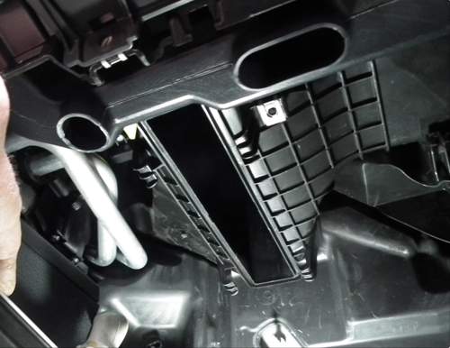

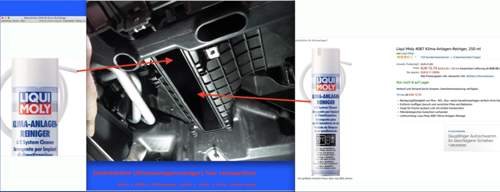

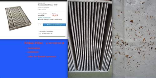

Hallo : (Ich übersetze mit Google und hoffe, dass alles klar ist) Diskussionsthema bereits besprochen, aber nicht gelöst .... Ich habe mehrere Tests durchgeführt, Filter gereinigt, Desinfektionsmittel versprüht, aber das Mittel hielt nicht lange an !!!! Ein Zweifel entsteht : Ich sehe nicht, dass die Kondensattropfen direkt hinter der linken Seite in den vorderen Teil des Fahrzeugs fallen (für den hinteren Klimakondensator) Sie haben bemerkt, wenn Sie die Tropfen in Ihrem Auto darunter sehen ??? (In der vorherigen V-Klasse habe ich beim Parken die Wasserpfütze gefunden )
Ich danke Ihnen für Ihre Antworten
Selbst-Hilfe: Zeitaufw. max. 2 h
- unterm Handschuhfach ... Sich.-Träger wegklappen
- Deckel entfernen
- bd. Flügelmuttern 90 Grad öffnen
- Filter rausziehen (reinigen bzw. ersetzen )
- 1 Fl. Desinf. einsprühen (z.B.: Amazon - Klimaanl. Reiniger )

Ich habe gerade 450€ für die Reinigung der Klimaanlage, also Kondensatoren vorn und hinten an Daimler bezahlt. Es wurden alle Filter getauscht. Und die Ablaufschläuche getauscht, da verstopft. 2Jahre altes Auto!
Jetzt nach 1Monat, stinkt es wieder. Muss man wohl jeden Monat 450€ an Daimler überweisen ?!?
Bei unserem Ford Mondeo ist die Klima seit 7Jahren und 180tkm an. Stinkt nix.
Alle Klimas, auch die Automatik, sollen ca. 5-8 Minuten vor Fahrtende (hängt vom Aussenklima ab) ausgeschaltet werden, damit der Kondensator und die Kühlrippen abtrocknen können.
Ansonsten mockert die Feuchtigkeit samt Staub und Dreck vor sich hin und es bilden sich Schimmelpilze.
So ähnlich steht es auch in der BA
Ich habe noch einmal in die Anleitung geschaut. Da steht nix davon das ich die Klimafunktion abschalten soll.
Dafür wird beschrieben das, bei Klimaautomatik nach 60mins, für 30mins selbständig trocken sollte.
- Deckel entfernen
