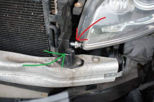

Ich habe folgendes Problem: seit einiger Zeit geht meine Klimaanlage nicht mehr, dachte zuerst das Kältemittel ist aus nun habe ich heute einen Klimaservice gemacht, mittel ist drinn, System ist dicht jetzt sagte der Meister dort es ist höchstwahrscheinlich der Druckschalter hinüber. Econ leuchtet auch nicht dauerhaft wie bei manch andere, wo befindet sich dieser Druckschalter? Kann ich den selbst wechseln (bin absolut kein bastler) und was kostet dieser Schalter ca.? Bin für links und jeden rat von euch sehr dankbar! :D
Zum Auto: Audi a4 b6
baujahr 2002, 2.0 benziner

Schalter sitzt zwischen fahrerseitigem Scheinwerfer und Klimakondensator.
Kostet etwa 30Euro und läßt sich mit etwas Geschick ohne Scheinwerferausbau wechseln.
Ansonsten Scheinwerfer raus und ganz easy Wechseln.

Der Klimadruckschalter müsste ein Kurzes Gewinde haben, gibt noch eine Ausführung mit langem Gewinde, der mit dem kurzen Gewinde müsste die Teilenummer 8Z0 959 126 haben, bzw. Aktuell 3R0 959 126, und liegt bei etwa 60,-
Das würde Valeo Teilenummer 509662 entsprechen, dieser Kostet je nach Shop etwa ~30/35,-
Der Klimadruckschalter Sitzt neben dem Linken Scheinwerfer (Fahrerseite), der Scheinwerfer muss Ausgebaut werden, wenn man keine 2 Linken Hände hat kann der Wechsel selber Vorgenommen werden, sollte aber auch in der Werkstatt in ~10/15Min. Erledigt sein.

Naja also bei der Fehlersuche heute beim Klimachek meinte der techniker alles scheint in ordnung nur der Druck ist zu gering bzw. er war dauerns konstant und ändert sich nicht, deswegen der Druckschalter. Dann werd ich mal gleich diesen Schalter besorgen, nur wie finde ich den alten Schalter ohne den Scheinwerfer auszubauen? Ist beim abmontieren des alten und beim Einbau des Neuen etwas zu beachten? Oder ist das einfach raustecken und einstecken? :D

,....es gab keine Möglichkeit den Schlüssel Anzusetzen um den Druckschalter zu Lösen, es brauchte der Scheinwerfer ja auch nicht komplett raus, etwas zur Seite reichte aus,.....

HIER ist der Druckschalter Verbaut, der kann so herausgedreht werden, Zischt kurz etwas,.....
