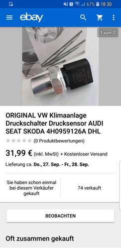

also ich habe die Anweisungen von Nick-Nickel befolgt, total easy an das Teil hinzukommen. Habs neu und ORIGINAL VW bei EBAY für 32 € bestellt.
Themenstarteram 21. September 2018 um 16:26
@ZR786 schrieb am 21. September 2018 um 13:44:15 Uhr:
perfekt, kannst du mir sagen wie ich das ding bei ebay finde? wie heißt denn das genau?
Hoffentlich funktioniert der auch.
Warum nicht? Der ist neu und original. Hab die Teilenummer verglichen. Ich werde aber berichten.
Themenstarteram 21. September 2018 um 16:58
danke, habe ich eben mal bestellt!
Ich wußte noch nicht das man bei Ebay original Audi Ersatzteile kaufen kann?
Höchstens nachgebaute vom selben Hersteller.
4H0 959 126 A ab 2015
4H0 959 126 bis 2014
Wenn es nicht funktioniert könnt ihr bei Audi einen zweiten Drucksensor für ca 60 Euro besorgen.
Mein Geld ist es nicht.
Ich habe extra geschrieben das die Dinger bei Ebay so gut wie nicht funktionieren.
@Nick-Nickel schrieb am 22. September 2018 um 11:50:03 Uhr:
Kann man, Audizentren selbst verkaufen mittlerweile auch über die Bucht.
Nachgebaute? Seit wann baut Audi eigene Ersatzteile? Die Ersatzteile werden von besagtem Hersteller an Audi geliefert und später oder parallel in den freien Teilehandel. Die Qualität (sollte es sich bspw. um Hella Produkte handeln) ist 100% die gleiche, egal ob im Audi Karton für 60€ oder Hella Original für 30€.
Nachgebaute? Seit wann baut Audi eigene Ersatzteile? Die Ersatzteile werden von besagtem Hersteller an Audi geliefert und später oder parallel in den freien Teilehandel. Die Qualität (sollte es sich bspw. um Hella Produkte handeln) ist 100% ?
Dann nutze mal bitte die Sufu!
Keiner der eingebauten Druckschalter aus dem Zubehör hat hier funkioniert.
Ob von Hella oder Behr keiner!
Erst nach dem kauf bei Audi funktionierten die Klimaanlagen wieder.
@Nick-Nickel schrieb am 23. September 2018 um 11:19:54 Uhr:
Gepriesen sein die Druckschalter im Original Audi Karton, dieser scheint den Schaltern erst Leben einzuhauchen.
"Ironie aus".
Ich habe die Threads gelesen, aber persönlich war ich bei keinem Tausch der besagten Druckschalter dabei. Vielleicht wurde ja auch ein falscher Druckschalter bestellt und verbaut und keiner will gern zugeben das ihm ein Fehler (Abgleich anhand der OE-Nummer ist nicht immer ein zielführender Indikator) unterlaufen ist. Oder es wurde ein China Schalter bestellt der nicht funktionierte, oder es wurde ein Druckschalter verwendet der zwar für den A6 ist aber nicht für die Motorisierung freigegeben ist.
Nochmals, Audi stellt keine eigenen Ersatzteile her, dies erledigen hunderte von Zuliefern. Und besagter Hersteller des Druckschalters, welcher auch immer es ist, liefert bestimmt nicht unterschiedliche Qualitäten und ruiniert sich damit seine Existenz.
