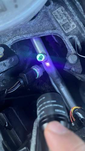

Habe mir eine Schwarzlichtlampe besorgt, um das Kontrastmittel zu erkennen.
Kann mir einer sagen, was das für ein Bauteil ist, das da so leuchtet?
Ansonsten scheint der Kondensator dicht zu sein. Da leuchtet nichts, bis auf die Fliegen :D

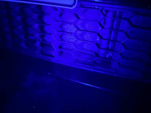

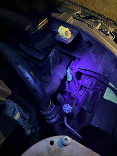

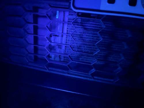

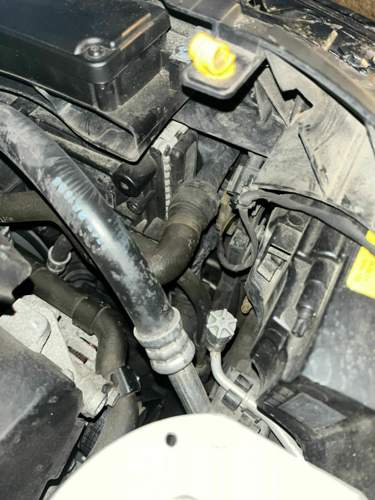

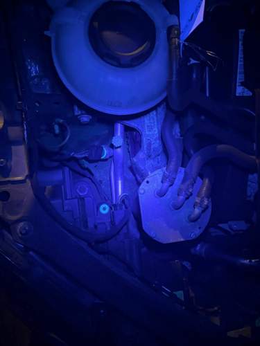

Themenstarteram 6. Januar 2022 um 23:10
Hier noch ein paar andere Bilder, die ich aufgenommen habe.

Themenstarteram 8. Januar 2022 um 7:34
Ich glaube dass das Ventil undicht ist…
Oder ist das normal, dass die Ventile so vom Kontrastmittel leuchten, weil man es ja dort einfüllt?
Das Ventil ist durch das Befüllen so.
Du kannst aber z.B Seifenwasswe dort drauf sprühen. Falls sich dann Luftblasen bilden wäre das Ventil undicht. Wieso dort das Kunstoff/Gummiteil so leuchtet weiss ich auch nicht. Dort ist der Kühler gelagert/befestigt
