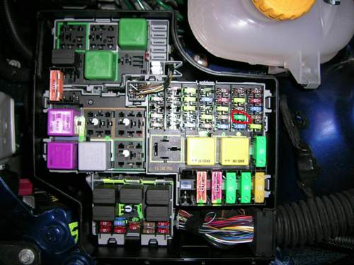

Sind überhaupt Zungen/Kontakte im K 66 vorhanden ?
Bei dem Bild sieht man 3 Zungen.
Der Steckplatz links vom gelben Relais.
Sika ohne K 66 Relais

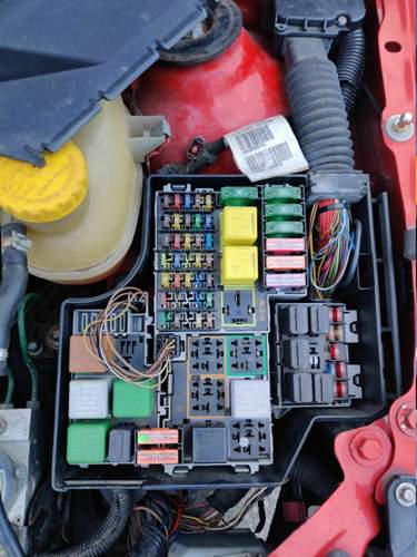

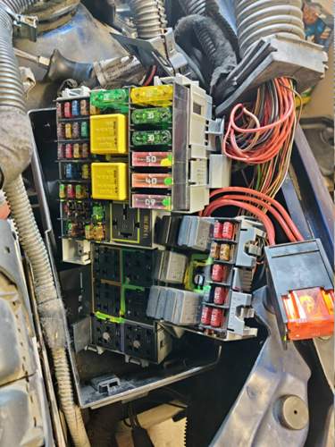

Kurzschluss meinte ich nicht im Sinne eines Schadens, sondern so, dass jetzt etwas verbunden ist, was eigentlich durch das Relais K72/66 getrennt sein sollte. Im Empfängercorsa, der mit manueller Klima ausgeliefert wurde sind natürlich Zungen vorhanden, im Spendercorsa nicht. Ich habe mal Bilder der beiden Sicherungskästen angehängt.
Wie nimmt man den Sicherungskasten selbst eigentlich auseinander? Alle Sicherungen und Relais entfernen und dann die schwarze Kunststoffplatte aus dem grauen Rahmen ausclipsen?
Wenn ich die beiden Sicherungskästen aufmachen kann, könnte ich vergleichen.
Corsa-empfaenger
Corsa-spender

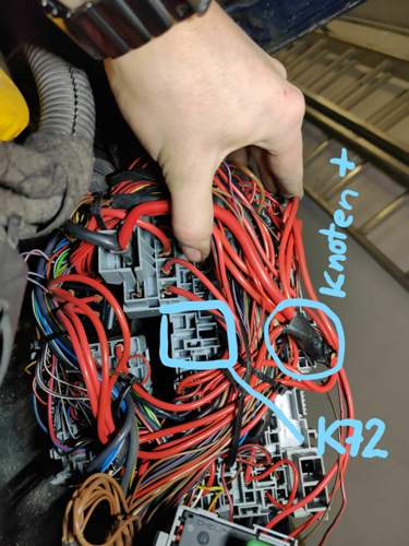

Hab die Front abmontiert und den linken Scheinwerfer ausgebaut. Dann kann man noch ein paar Kabelbinder öffnen damit die Kabelstränge mehr Spiel haben und jetzt bekommt man den Sicherungskasten umgedreht.
Ich schau mir morgen bei Tageslicht mal den Empfänger an, wie dort die Kabel laufen und vergleiche die beiden. Evtl. kann ich auch die Verkabelung von K72 einfach rüberclipsen/löten.
Zu deiner Diagnoseanleitung:
Linke Seite von F45 geht zum Stecker X1 beim BCM. Die Rechte spannungsführende Seite geht zu einem Verteilungspunkt wo auch das Kabel direkt von der Batterie dran hängt. Beide Kabel sind rot. Voraussichtlich muss ich also das Kabelstück, das von F45 direkt zu X1 geht über K72 umleiten. Die Kabel dafür müsste ich ja beim Empfänger ausclipsen können.
