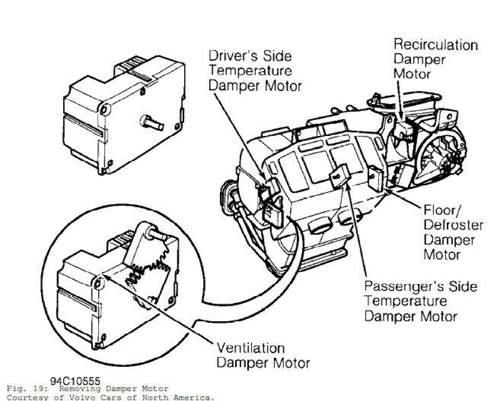

Evtl. mal den fahrerseitigen Stellmotor für warm/kalt ausbauen. Dann kann man die Klappe manuell mit einem Imbus verstellen und testen, ob überhaupt warme Luft kommt. Der Motor sitzt über dem Gaspedal (der hintere Motor). An den kommt man recht einfach ran.
Nach jedem Ausbau oder Tausch von Stellmotoren oder Steuergeräten muss das Justage-Programm laufen. Geht mit der selbstgebauten Blinkbox recht einfach. Dazu hätte ich Anleitungen.

Ich hatte letzte Woche fast das gleiche Problem, nur das bei mir fahrerseitig nur heiße Luft kam. Deshalb vermute ich, dass es nicht am Steuergerät liegt, sondern am Klappenmotor bzw. an der Position des Klappenstellers im Klimakasten. Da läuft irgendwas nicht mehr Synchron.
Ich würde als erstes ermal prüfen, ob der Klappensteller im Klimakasten überhaupt zwischen warum und kalt umschalten kann. Am besten den fahrerseitigen Motor raus und die Klappe manuell verstellen.

Ich hatte vor einigen Monaten auch oft zu kalte Luft, besonders auf der Beifahrerseite, außerdem haben beide Temperaturklappen (links UND rechts) immer wieder angefangen zu "klappern", je nach Reglerstellung, Innen- und Außentemperatur.
Was war? Das Fett aus dem Getriebe hat sich bei beiden Stelleinheiten im Laufe der Zeit bis zu den Schleifbahnen des Potis verteilt und diese verdreckt, und das Poti hat wilde Sprünge und falsche Werte geliefert. Das Steuergerät war dadurch verwirrt, und hat den Motor dauernd nervös hin- und herbewegt, um den falschen Werten "hinterherzuregeln". Nur die Temp-MAX und -MIN Stellung hat richtig funktioniert und nicht "gerappelt", weil die Poti-Werte dann ja wirkungslos waren.
Nach der Reinigung der Schleifbahnen war's dann wieder ok, das Rappeln war weg und die Tamperaturregelung wieder normal.
