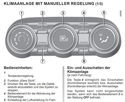

Übrigens, ganz nebenbei, Klimaknopf mit eingeschalteter Leuchte ist bei Renault Klima aus. Vom Verständnis her, da steht ja "Off" drauf und die Leuchte meldet Vollzug. ;)
Themenstarteram 11. Mai 2022 um 6:46
Der Zoe hat ne Klimaautomatik, die macht den Klimakompressor automatisch an, wenn nötig und dann ist die Leuchte an. Das gibt es übrigens auch bei anderen Herstellern, daß bei manchen Modellen bei "An" die Kontrollleuchte an ist und bei anderen Modellen bei "Aus"

Sicher? Bei den meisten Klimaautomatiken kann man den Klimakompressor extra einschalten! Ohne bekommt die Klimaautomatik das eben nicht ganz kalt!?
Sehr seltsam, die Bedienungsanleitung sagt dazu was anderes, Klimakompressor aus bei eingeschalteter Kontrolleuchte, aber egal, vielleicht haben die ihre Bedienungsanleitungen einfach nicht im Griff.
Das mit der Regelung des Kompressors war mir schon klar, das machen übrigens nicht nur Klimaautomatiken, die Klimaanlage regelt halt stumpf nach Einstellung des Temperaturwählers und die Automatik sensorgesteuert.
Und richtig, @mjbralitz , die Temperaturregelung funktioniert wie auch die Luftverteilung immer automatisch, sofern nicht manuell beeinflusst, der Kompressor ist ein- oder ausschaltbar, dessen Taktung bzw. Regelung erfolgt immer automatisch wenn aktiviert.
Und bei deaktiviertem Kompressor bläst sich die Anlage halt einen Wolf weil ohne diesen die gewünschte Temperatur bei Hitze einfach nicht erreicht werden kann. ;)

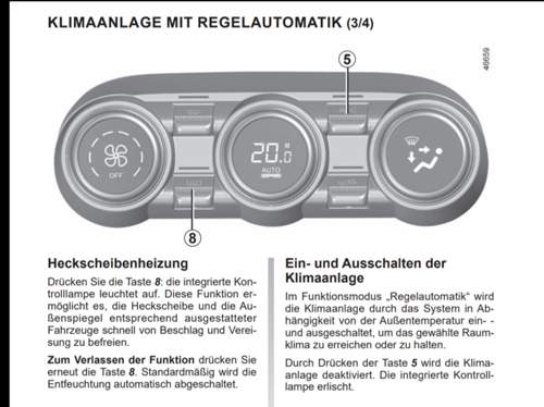

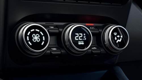

@Andreas4 schrieb am 10. Mai 2022 um 22:21:36 Uhr:
Für die manuelle und Automatikklima gilt - rote Leuchte an = Klima an. Beim Vorgänger war es umgekehrt - Lampe an = Klima aus.
Es steht nicht "Off" auf der entsprechenden Taste, sondern nur "A/C". Nur beim Vorgängermodell gibt es den Zusatz "Off".
Das Renault-Manual beschreibt das richtig.
Manuelle Klima
Automatik-Klima
Bedienteil Neu
